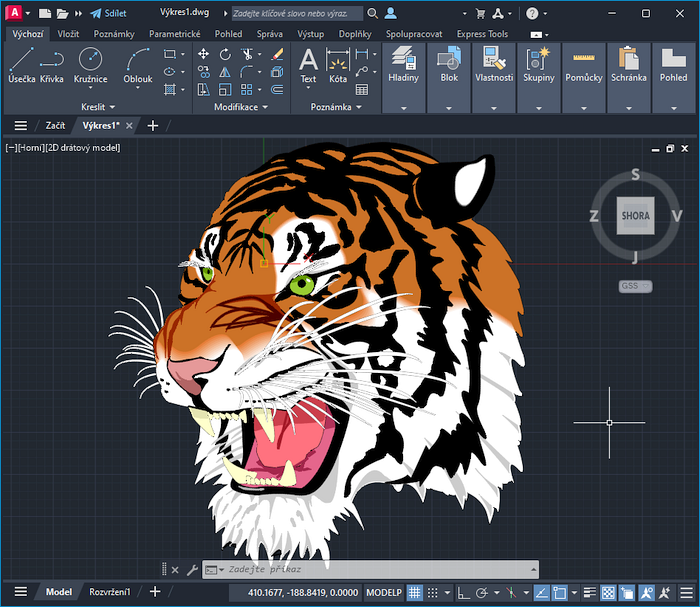

SVGimport の紹介
SVGimport は、ARKANCE コミュニティからダウンロードできる軽量な VisualLISP ツールです。APPLOAD で読み込み、SVGIMPORT コマンドを実行して SVG ファイルを選択するだけで、AutoCAD で SVG ファイルを扱えるようになります。
SVG ファイルの書き出しにも対応しており、LISP ベースで動作するため、古いバージョンを含む幅広い AutoCAD 環境で利用できます。
SVGimport は内部で SVG の XML を解析し、パスや線分、円弧、塗りつぶし、変換情報を AutoCAD の標準図形へ変換します。
一部の SVG 機能には複雑なものもあるため完璧ではありませんが、実用的なグラフィック用途では非常に良好に動作します。
