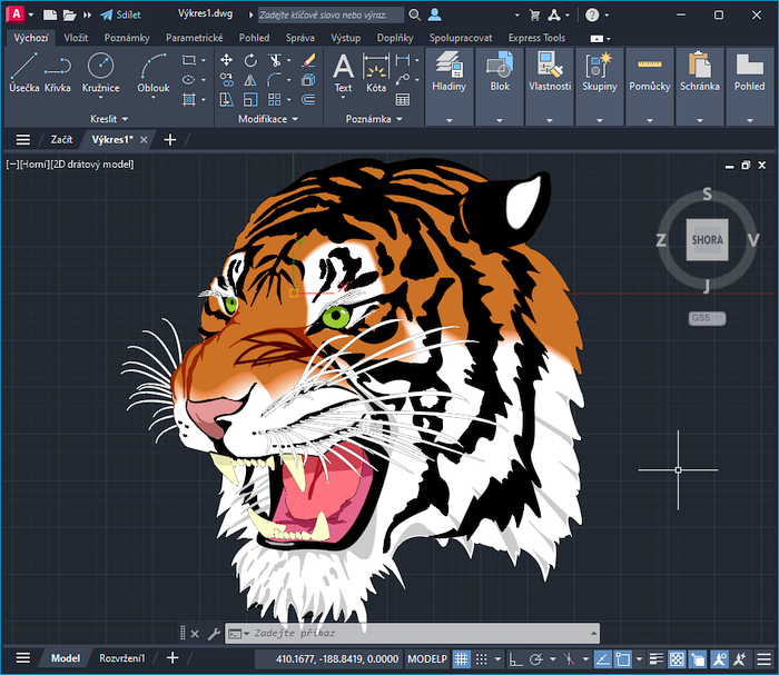

SVGimport est un utilitaire VisualLISP léger que vous pouvez télécharger à partir de la communauté ARKANCE. Chargez-le avec APPLOAD, tapez SVGIMPORT, choisissez votre fichier .SVG, et boum — AutoCAD apprend soudainement un nouveau langage graphique. Vous pouvez également exporter des fichiers SVG. Et parce qu’il est LISP, il prend en charge toutes les versions d’AutoCAD, même les plus anciennes.
En arrière-plan, SVGimport lit le fichier XML du fichier SVG, interprète les tracés, les lignes, les arcs, les remplissages et les transformations, et les convertit en entités AutoCAD natives. Ce n’est pas parfait — certaines fonctionnalités SVG peuvent être assez délicates — mais cela fonctionne de manière impressionnante pour la plupart des graphiques pratiques.
