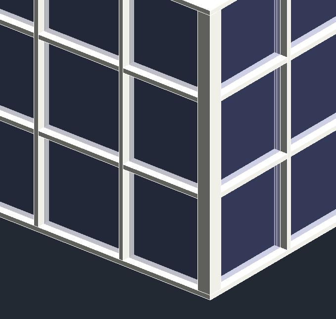

Bonjour!
C'est depuis quelque années que je pratique sur revit, mais je toujours eu un problème dans la jonction de mur rideaux  dans le coin de mur. Très souvent j'utilise le mur rideaux comme fenêtre, et quand je fais sur un croisement de deux mur, il y a un très mauvais chevauchement entre le mur rideaux et le mur de base. Ça m'aiderais bcp si j'avais une solution pour ça.
Merci !
Voici une capture qui montre le problème

Excusez-moi, je ne peux parler le francais tres bien, mais si je vous comprend bien: Vous devez tracer la ligne de la mur a le visage de la mur que vous voulez couper avec les murs-rideaux.  Les meneaux du mur-rideau doivent etre decale de la ligne.
Si vous ne voulez pas decaler les murs-rideaux, au lieu de ca, vous pouvez separer les murs autour de les fenetres, mais ca ne va pas bien si les fenetres ont beaucoup de tailles differentes.  Si les fenetres ont les memes haut, ca vas marcher plus facile.

Bonjour @arthurchks
  1.  Créer vos 2 murs
  2. Supprimer la file de meneau qui se trouve dans l'angle pour un des 2 murs .
  3. remplacer la file de meneau  qui se trouve dans l'angle du mur restant par un meneau d'angle.(sélecteur de types)
