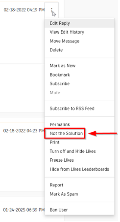

Si cambias de opinión y la solución no funcionó, puedes desmarcar la publicación como aceptada. Para cancelar una solución aceptada, haz clic en el menú de puntos suspensivos > No es la solución.
Puedes elegir otra solución o dejar la pregunta sin resolver. Recuerda que marcar tus publicaciones como con una solución aceptada ayuda mucho a otros usuarios del foro que tienen el mismo problema, así que no dudes en marcarla como solución.
