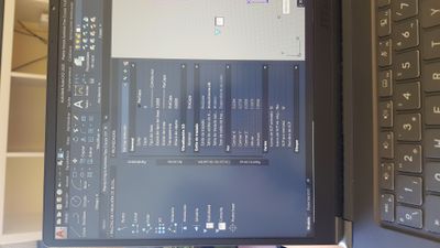

 En mi versión para estudiantes AutoCAD 2020 en español no dispongo del parámetro lookup como se puede apreciar en la imagen. Alguien sabe cómo puedo hacer uso de él? Gracias.
0 Me gusta
Mensaje 7 de 9
oswaldodcb
Hola estimado @Anonymous,
En español el parametro Lookup esta traducido como "Consulta", y pues si lo tienes disponible en esa misma barra, con él puede agregar distintos valores a una serie de parametros que crees, de esa forma puedes modificar la forma o condición  de un bloque.
