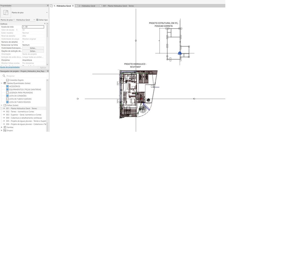

Boa tarde!
Já tinha feito um projeto hidráulico no Revit e recebi o estrutural em IFC, mas para fins de verificação de incompatibilidade, me pediram para realocar o ponto de origem do projeto que fiz no Revit MEP, de modo a sincronizar com o projeto estrutural.
Cheguei a realocar o ponto base de projeto e o ponto de levantamento topográfico, conforme ilustrado na imagem anexa, mas o projeto permaneceu no mesmo lugar.
Não sei como realizar o procedimento. Alguém poderia elucidar esta minha dúvida?

@contatoJKKQG você tem um bachup do seu arquivo para voltar tudo ao que era antes?
pela sua imagem o seu modelo tem mais do que MEP.
isso me faz imaginar que você vai ter um baita problema mudando o mundo de lugar
de qual software esta vindo este IFC?
