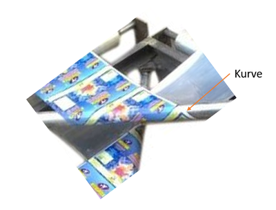

Ich möchte eine Bahn welche eine Folie oder eine Papierbahn sein kann über eine Wendevorrichtung 90 Grad umlenken. Dafür verwende ich eine Umlenkrolle welche im 45 Grad Winkel zum Eingang steht.
 Die Bahn kommt am Eingang und geht unter der Umlenkrolle durch wird nach oben gewendet und geht dann im Ausgang weiter.
Bei so einer Umlenkung verdreht sich die Bahn und es entsteht eine Kurve.
Nun möchte ich die Bahn im Inventor wahrheitsgetreu über diese Umlenkrolle ziehen. Damit ich die genaue Ausgangsposition der Bahn ermitteln kann.
Ich versuchte auf eigene Faust mehrere Stunden lang und auch mit Hilfe von Freunden bin ich/wir auf keine sinnvolle Lösung gekommen.
Vielleicht kann mir ja jemand von Euch weiterhelfen. Es geht mir rein darum die Papierbahn wahrheitsgetreu über die Umlenkrolle zu ziehen. Am besten mit einer Datei mit der ich nachvollziehen könnte wie die Schritte aussehen.
Ich freue mich über Eure Antworten und vielen Dank.

zu der Sache fallen mit zwei Lösungen ein, die nicht wirklich schwer sind, da ich aktuell im Urlaub bin kann ich Dir das aber erst in 2 Wochen zeigen... 🙂
Vorab:
Lösung 1: Biegung
Lösung 2: 3D Skizze projizieren

Du hast schon alles nötige getan 👍
Dein Stichwort Biegung hat mich die Funktion "Biegungsteil" finden lassen. Ich kannte die vorher gar nicht da man die extra Ausklappen muss, naja der Rest war dann ganz einfach.
Ich danke dir hast mein Problem gelöst.

Du kannst das ganze über "Falten", also eine Blechfunktion lösen. Dabei ist der Biegeradius dein Rollenradius.
Beispiel anbei.

Danke dir @pst!  auch deine Lösung funktioniert 👍
Hab eure Lösungen markiert vielen Dank nochmals.
