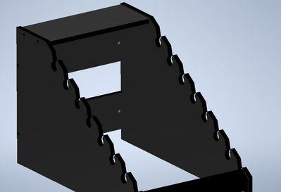

Ich habe ein einfaches Einsteigermöbel mit eigens angelegten Materialien erstellt (Inventor 2021 und Woodwork for Inventor). In der Bearbeitungsumgebung sieht das auch soweit alles ganz gut aus. Glanzgrad, Farbe, Struktur, alles fein!
Aber beim Rendern wird mir nur das graue, unebelegte Möbel dargestellt.
Kann mir bitte jemand helfen?
Modelldarstellung
Renderdarstellung
Danke schon mal und viele Grüße

Ein Upload der 3D-Daten hier wäre vielleicht hilfreich.

Hier finden Sie die Daten zum Möbel.
Ich bin gespannt.
Danke schon mal 🙂

Ein erster Test hat eigentlich noch keine Fehler gezeigt.
Man müsste mehr wissen:
- Welcher PC?
- Grafikkarte und Treiber?
- RAM?
- Rendereinstellungsmenü in Studio 2021?
Walter Holzwarth

hendrik.buecker
Welcher PC?
Workingstation Windows 10 mit Inventor 21 und Woodwork for Inventor
Intel i7-8700 3.2GHz
NVIDIA Quadro P4000; 26.21.14.3064
RAM?
24GB
Allgemein --> 1561x968; Kamera: (Aktuelle Ansicht): Beleuchtungsstil: Weiches Licht
Renderer --> Rendern nach 250 Wiederholungen; Beleuchtung und Materialgenauigkeit Hoch; Bildfilterung Typ: Mitchell, Breite 3,0

Kommt bei mir mit einer Geforce GTX 980 Ti bereits nach 61 Durchläufen so raus:
Ganz allgemein erscheinen Quadro-Karten nicht mehr nötig. Gamer-Karten sind sehr oft noch besser.
Gibt es noch einen neueren Treiber für die P4000? Hab's nicht geprüft.

hendrik.buecker
Treiber usw. hab ich alles schon geprüft...
Alles aktuell.
Mh... das ist ja quasi ärgerlich, dass es bei Ihnen funktioniert. 😅
Gibt es bei den Materialien vielleicht Einstellungen, die das Rendern unterdrücken können, die ich noch nicht kenne?
Hab es auch noch mal versucht zu rendern... Fehler bleibt.

Scheint eine Macke von P4000 bzw. Treiber zu sein.
Habe hier ein Lenovo P70 Notebook mit P4000. Da sieht's ähnlich mies aus.

hendrik.buecker
Das Seltsame ist eben, dass ich damit ja schon seit drei Ewigkeiten rendere. Zuvor eben aus AutoCAD heraus. Das war ok.

😆 That's the difference ...
Ich könnte mir vorstellen, dass die Quadros inzwischen vom Inventor etwas vernachlässigt werden.

hendrik.buecker
Wäre trotzdem seltsam...
Hab das jetzt mit 14 verschiedenen Oberflächen getestet... bis auf zwei, alle fehlerfrei.
Blöderweise sind es eben genau die, die ich bräuchte...
