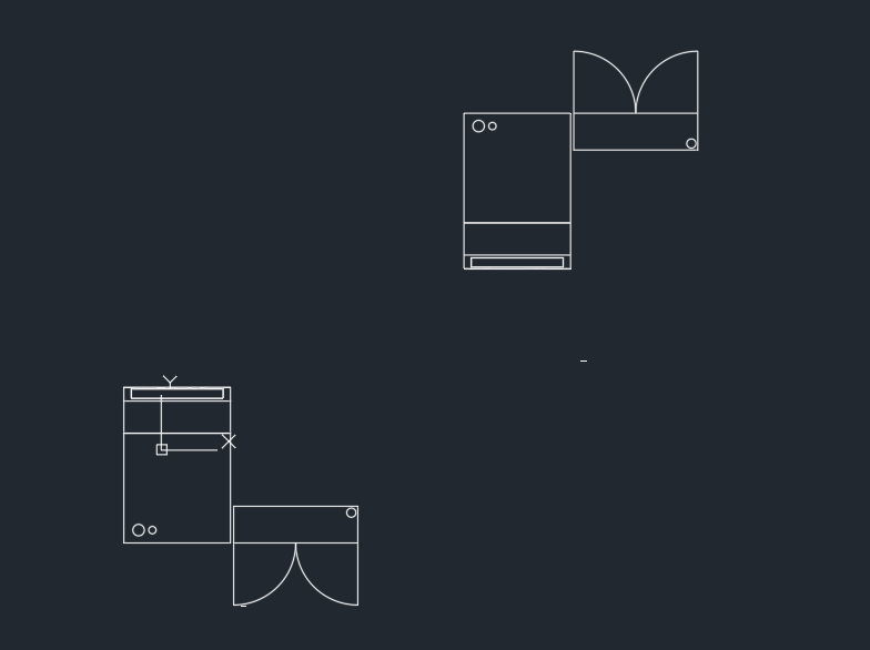

Hallo Forum,
ich kämpfe gerade an einem Asset, was in der Factory Umgebung verschiedene Einstellmöglichkeiten hat.
Unter anderem kann ich den Maschinentyp ändern wodurch sich die Abmasse verändern und ich kann die Maschine gespiegelt darstellen (Ausführung: rechts (entspricht Standard) und links (gespiegelt)).
In der Ursprungs Ipt als auch im veröffentlichten Modell im Factory-Layout funktioniert es einwandfrei.
Füge ich das Modell in das Factory-Layout ein und synchronisiere, ist noch alles in Ordnung. Nachdem ich das Modell ändere (Anpasse) stimmt die 2D Ableitung nicht mehr. Sie ist zwar gespiegelt und/oder anders ausgeführt aber dann doch um 180° gedreht!
Ich hab in den letzten Wochen mehrere Assets auf ähnliche Weise erstellt und diese funktionieren einwandfrei.
Vielen Dank für Eure "schnelle" Hilfe 😉

nach mehrmaligem Speichern in Inventor und übertragen nach AutoCAD sollten sich die Blöcke anpassen.
  • Ist die Projektdatei in Mechanical IO?
  • Du steuerst die Assets über die FactoryDesignProperties, also über dei iLogic Maske, das würde ich komplett über die Factory Eigenschaften machen, die Funktion ist sicherer, über die iLogic Masken hatten wir auch unsere Probleme.
Gerne kannst Du mir das Asset per PN senden.

lösche mal die Überschrift in der iLogic Factory DesignProperties, und steuer das Modell in der Factory Eigenchaften an dann funktioniert es wieder (nicht über die iLogic Maske ansteuern).
