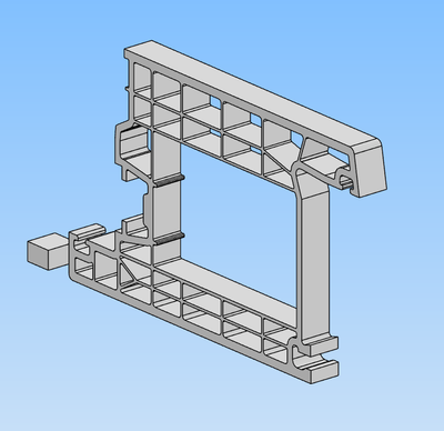

Hallo
Ich habe importiere per controll+C ein PVC Kunsstoff nach inventor. Die Skizzenanalyse sagt mir dass keinerlei Fehler vorliegen, trotzdem behauptet die "extrusion" dass keine Flächen zur Auswahl stehen...
Ich kann in der selben Skizze zu Testzwecken irgendwo mit inventor Skizzenbefehelen ein neues Rechteck zeichen und auch dass wird nicht erkannt.
Dass man hin und wieder beim ACAD import die einte oder andere Kuntur schliessen musste ging ja noch... zu Testzwecken habe ich nochmals von Hand jede Kontur geschlossen mit dem selben Ergebniss...
Übrigens die orginal AutoCAD Linien sind geschlossene saubere flache Polylinen!
Gruss
Gerade noch was getestet:
Wenn ich von Hand eine der Konturen schliesse und dann die Skizze analysiere wird genau diese dann als "nicht geschlossen" erkannt (alle andern nicht)

Zwei Juckepunkte:
1. Einige Linien in der Skizze sind nur Konstruktionslinien. Das sieht man mit Rechtsklick auf die komplette Skizze -> Eigenschaften -> Linienart und Linientyp auf Vorgabe
2. Auch nach Änderung des Linientyps klappt die Extrusion nicht, hat man öfter bei komplexen Skizzen. Abhilfe: Umgrenzungsfläche statt Extrusion und anschliessend Verdickung.
2021 IPT im Anhang.

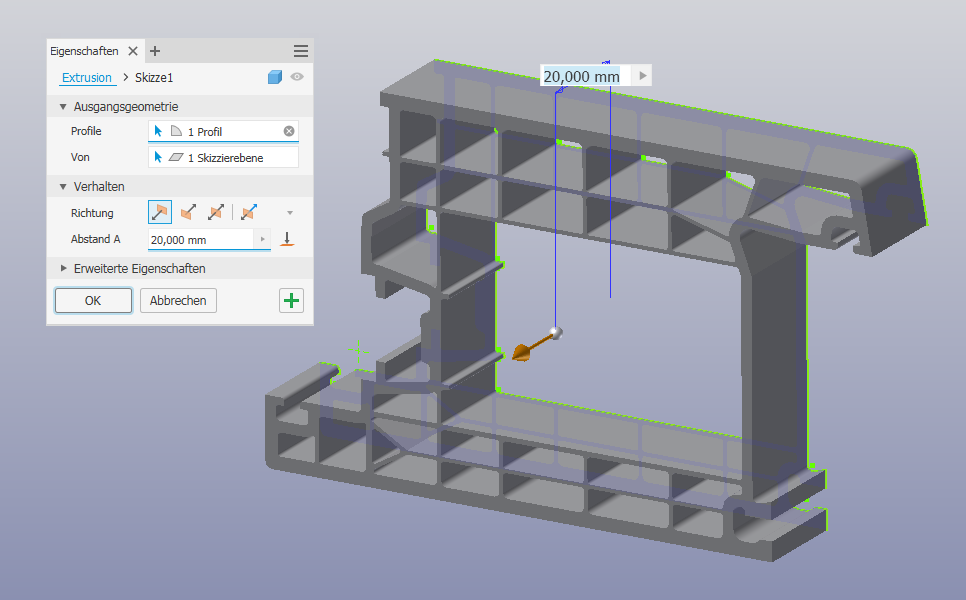

Huhu !
Ich habe mal folgendes ausprobiert:
In der ausgangs-Skizze, alle Linien Markiert, alle Linien als K-Linien umgeschaltet.
Danach wieder als Normale Linien zurückgeschaltet.
Das ganze als dwg gespeichert und mir es erneut über den Importbefehl wieder in ein Bauteil geholt.
Dann Skizze gemacht und über DWG-Projizieren mir die Linien geholt........
Dann ging es 😉

Ich hab mal erst alle innen liegenden Profile nacheinander in ein neues Bauteil dort in eine Skizze kopiert.
Dabei hab ich immer geguckt ob die Extrusion funzt.
Danach hab ich aus deinem Bauteil nur die Aussenkontur, die dort immer noch nicht Extudierbar war, in die neue Datei kopiert, aber eine neue Skizze. Die dann erst Extrudiert und dann das innenliegende per Extrusion abgezogen.
Ging alles.
Also hab ich dann noch beide Skizzen zusammengefügt, und siehe da, im neuen Bauteil ging es dann auch als ganzes zu Extudieren.

Falls noch Interesse an der Ursache besteht: In der Kammer ganz oben rechts befindet sich eine Linie von ca. 5µm Länge, die das Problem verursacht. Damit kommt die Extrusion mit der neuen Regionenerstellung (seit 2020) nicht zurecht, die Umgrenzungsfläche mit dem alten Algorithmus aber schon.
Ich kann mir nicht vorstellen, dass dieser winzige Versprung in der Kontur gewollt ist.
Wenn man diese Linie entfernt und am besten noch die Lücke wieder sinnvoll schließt, funktioniert auch eine Extrusion einwandfrei.
Selbstverständlich vorausgesetzt, man hat vorher bei allen Skizzenobjekten der Format von "Konstruktion" auf "normal" geändert.
