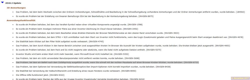

aheinz
Akzeptierte Lösung
Hallo,
heute kam das Update Inventor 2018.2 raus.
Ich habe mir die Readme-Datei mal durch gelesen und bin da auf etwas gestoßen was
hierzu passen könnte (siehe Bild).
Schauen wir mal, ob der Fehler nach dem Update weg ist.Smiley (zwinkernd)

Hi @m.gildehaus@Skanda_UNI@c_stulz@Wallgram und alle anderen,
wollte Euch noch mitteilen, dass das Problem mit dem Rechtsklick nun mit dem Inventor 2018.2 Update nun behoben sein sollte...
... aber @aheinz war schneller als ich 🙂
Infos zu dem Update könnt Ihr hier finden:
Inventor 2018.2 Update ist da!
