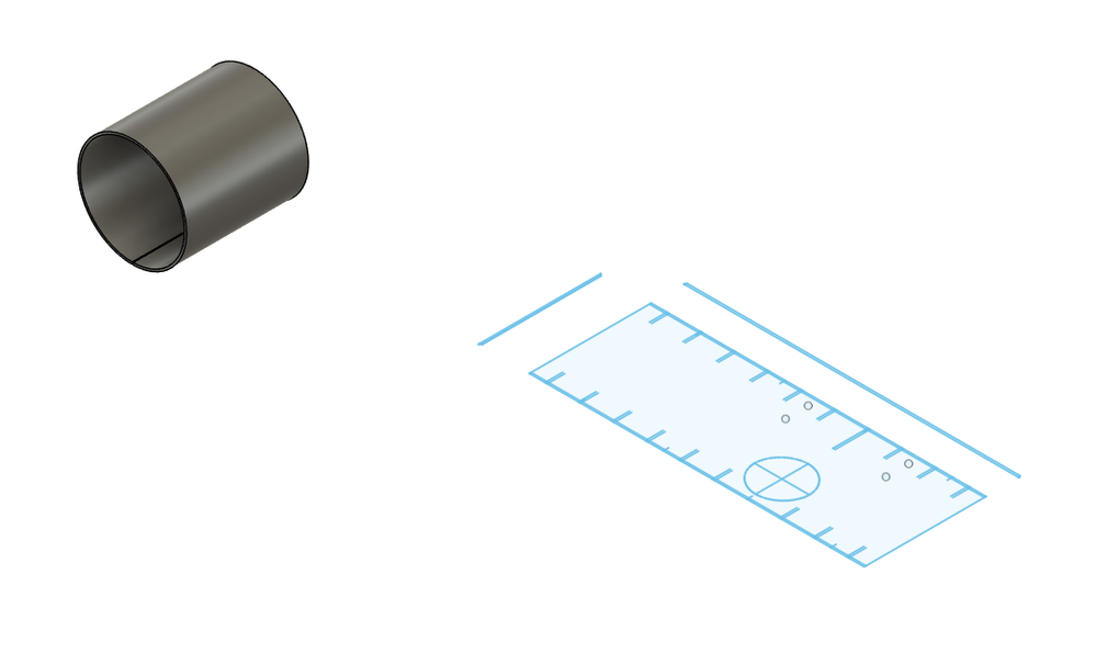

adachitech7
解決済み
@mounTainroot2025 さん
こんな感じで作ってみました。
右側の壁を垂直にするために角度を89から91°にしました。
端面押出し。
シートメタルに変換。
展開。これでXY平面に対して平行な板になると思います。
下面に構築平面を作成。
スケッチを貼り付けて位置合わせ。
寸法拘束、幾何拘束が入っていないのでとりあえず全部に固定拘束を付けておきました。
足らない線分を追加。
切り取り。
面を分割。
時間の都合上ここまで。
再折り曲げ。
ギャップを埋めて完成です。
どのような形のリブをどうつけるのか教えていただければその方法も考えてみます。

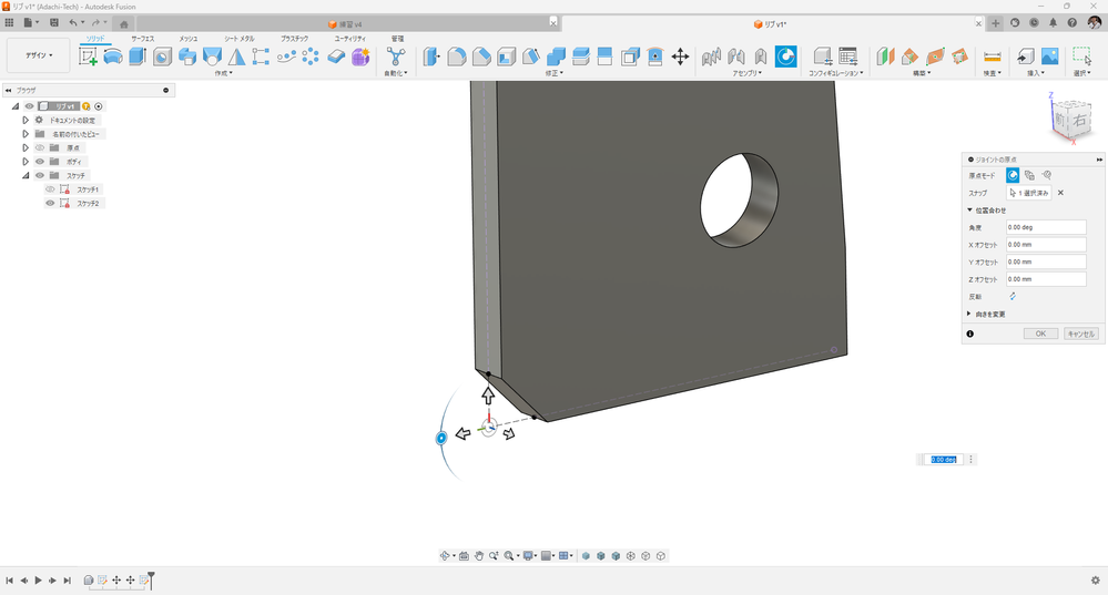

mounTainroot2025
リブの中心を基準に取りターゲットの中心に配置しようとしたのですが位置合わせのカーソルが現れません。
線で合わせるしかないですか?

メッセージ9/12
Bunga777
このラインが穴の中心っぽいので、ここに構築面を作ればどうにかなりそうな気がします。
こんなかんじ。
これ、合わせるパーツに面が取れてしまっているので面倒ですが、面を先に取らずに角で位置合わせをして配置してから面を取るとかなり楽じゃないかな?とは思います。

adachitech7
@mounTainroot2025 さん、
リブは別ファイルにしてアセンブリを組むことで位置決めするようにしました。
底面に直線を描きます。
直線の中点にジョイントの原点を配置。
円弧の中点ではないことに注意してください。
リブは別ファイルにして基準となるところとファイル原点を合わせておきます。(この操作をしておくのとそうでないのとでは後々の操作のやりやすさが全然違います)
その上でこのようなスケッチを描きます。
直線の交点にジョイントの原点を設けます。
本体側にリンク付きのコンポーネントとして挿入し、ジョイントの原点同士でジョイントを付けます。ジョイントはスライダジョイントにしました。
適当にドラッグした位置で位置をキャプチャ。
新規接触セットを設定。
リブと本体が接触するところまでドラッグします。
これで完成です。
最終的に溶接するにせよ設計の途中で別部品であるのならば別ファイルで管理してアセンブリを組むことをお勧めします。1ファイル1部品であるのが管理上も色々やりやすいです。また各ファイルの座標原点とボディの基準点を合わせておくのも是非やってみてください。モデリングがグッとやりやすくなると思いますので。
