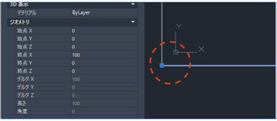

AutoCADで一辺100mmの四角形を描いてみます。
底辺の一端は見ての通り原点(0,0)です。

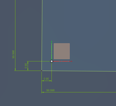

これをFusionのスケッチで読み込むと、ズレているのがわかります。

ファイル確認しました。結果:
DXFファイル内のモデルデータは原点に一致していない。Fusion表示通りの内容です。
モデル空間の実際の座標:1辺の長さは100
  • 左下: (-0.95, -0.90)
  • 右下: (99.05, -0.90)
  • 右上: (99.05, 99.10)
  • 左上: (-0.95, 99.10)
DXFファイル中の1本について定義してある部分を以下に抜粋しました。
いっぽうFusionの原点付近は下図のようになっていて、DXF出力通りです。

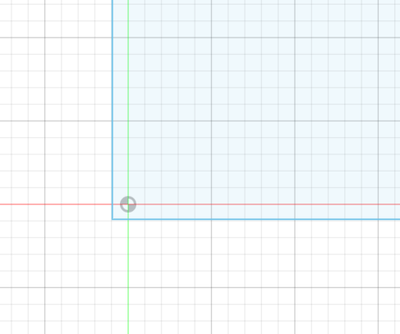

@fusion360TRJCM さん、
当方のAutoCAD環境で正方形を描きDXF出力しました。これを再度Fusionに読み込むと問題なく同じ座標になっています。
データを添付しますので一度ご確認いだだけないでしょうか。
どうもAutoCAD側の設定による感じがしますね。

そうなんですか、dxfをAutoCADで開きなおしても、やっぱりジオメトリには(0,0)で表示されています。

アップしてくださったDXFも確かに原点が端点ですね。
そして私のと異なり、座標軸矢印と重なっています。
しかし私のDXFを開き直しても、やはり端点は(0,0)なんですよね。

この図は原点と左下がずれていますよね。ということは2種類の座標系が存在するように思えます。
