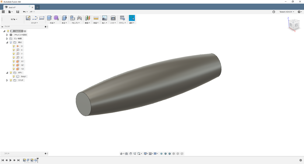

円柱を円弧を回転させて切り抜くと太鼓型になるのはご理解いただけると思います。
螺旋の場合もこれと同じ理屈となります。
例としてソリッドに近い非常に間隔が密な螺旋を切り抜いてみます。
少しずつ間隔を広げていくと下図のようになります。
なのでやっていることの理屈は同じで、切り抜く対象が中身の詰まったソリッドか厚みのないサーフェスかの違いだけとなります。
これでご質問の答えになっていますでしょうか。
