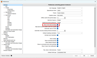

Usabilidade
Próximas alterações no suporte ao Windows 10
Um banner de aviso de suporte descartável agora será exibido uma vez por sessão lembrando aos usuários afetados que o suporte do Windows 10 acaba em outubro de 2025. Os usuários que desejarem desativar o aviso poderão fazê-lo atualizando para o Windows 11 gratuitamente na Microsoft. Saiba mais
Novo aviso ao iniciar várias instâncias do Fusion para Windows
Embora o Fusion permita que várias instâncias sejam executadas simultaneamente no mesmo dispositivo, esse cenário de uso não é oficialmente aceito ou recomendado pela Autodesk. Em vez de desativar essa funcionalidade não intencional, o Fusion agora alertará sobre os riscos desse fluxo de trabalho, permitindo que você cancele ou continue executando várias instâncias.
Foi adicionado um status "Processando" ao Status do trabalho de carregamento
Esse status substitui o botão Cancelar quando o carregamento foi concluído e o processo de conversão de dados do AnyCAD foi iniciado.

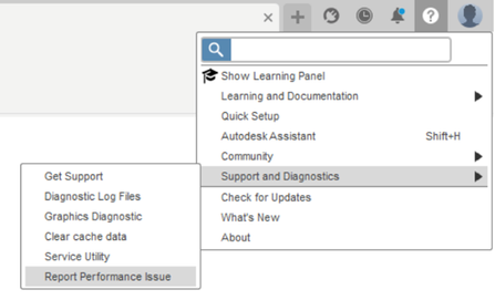

Nova ferramenta de feedback de desempenho
Esta atualização introduz uma nova Ferramenta de feedback de desempenho no Fusion, permitindo que você registre e relate facilmente problemas de desempenho. Os usuários podem acessar a ferramenta por meio da Ajuda do Fusion → Suporte e diagnósticos → Relatório.

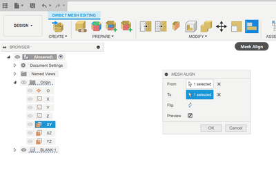

Alinhamento de malha
Com esta versão, você poderá selecionar uma face em um corpo de malha e alinhá-la a um plano. Essa ação converte e rotaciona o corpo de malha selecionado e o alinha com o plano global ou de construção selecionado. Esse recurso está disponível na modelagem direta e na edição direta de malha ao fazer uso da modelagem paramétrica. Ao usar esse comando na modelagem direta, certifique-se de exibir a paleta de malha no painel Selecionar. Desse modo, você poderá selecionar uma face de malha como entrada para o comando de alinhamento de malha.

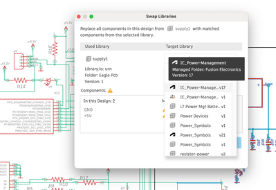

Aprimoramento da troca de biblioteca
Muitas vezes, ao trabalhar em seu projeto, haverá ocasiões em que o componente precisará ser trocado.  Isso pode ser devido à disponibilidade ou precificação do ativo.  Na versão anterior, se os ativos não estivessem disponíveis, os recursos de troca não funcionariam. Nesta atualização, o recurso de troca de biblioteca pode ser usado em um projeto quando faltarem algumas peças da biblioteca de destino. As peças que forem encontradas serão substituídas, as peças que estiverem faltando não serão alteradas.

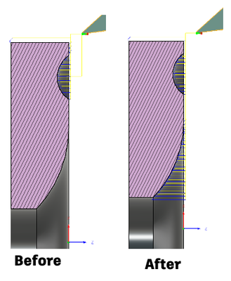

Manufatura
Desbaste de perfil: Adicionar opção para ignorar passos de parede
Adicionamos um novo recurso útil em operações de desbaste de perfil de torneamento, para oferecer a capacidade de ignorar o passo de limpeza de crista da parede após cada passo de corte. Esse recurso prioriza a remoção de material sobre o acabamento da superfície
Desbaste de perfil: para entrada em ângulo a folga de entrada é medida a partir do resíduo
Aprimoramos o tempo de ciclo para percursos de desbaste de perfil de torneamento com usinagem de resíduo e entrada angular ativados medindo a distância de entrada do resíduo em vez dos limites do bloco.

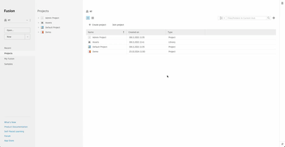

Gerenciamento de dados
  • Coluna "Correspondências de propriedades" nos resultados da pesquisa
  • Guia Início como experiência de inicialização padrão

Guia Início como Experiência de inicialização padrão para todos os novos usuários sem um hub Pessoal
Estamos empolgados em anunciar que a guia Início agora é a experiência de inicialização padrão quando você inicia o Fusion. Esse hub central permite visualizar e acessar facilmente seus dados e está disponível para todos os novos usuários sem um hub Pessoal (armazenamento de usuário único). Projetada para simplificar seu fluxo de trabalho, a guia Início oferece uma maneira mais eficiente e organizada de gerenciar seus projetos desde o início. Se preferir uma configuração diferente, você pode desativar a guia Início no menu Preferências.

Novos registros de anotações
Anote o registro do Fusion com texto personalizado para facilitar a localização dessa área dos registros. Faça isso ao perceber algo interessante com o Fusion que você deseje investigar.
Selecione Ajuda -> Suporte e diagnóstico -> Arquivo de registro de anotações para abrir a caixa de diálogo Anotar arquivo de registro.
Expansão da guia Início como experiência de inicialização padrão
A guia Início é um local central no qual você pode visualizar e acessar seus dados, e está disponível para todos os novos usuários e usuários do hub de armazenamento de usuário único que passaram pelo processo de Desativação de hub pessoal. É a experiência de inicialização padrão ao iniciar o Fusion, mas pode ser desativada no menu Preferências.

Novas guias do Gerenciador de biblioteca
O Gerenciador de bibliotecas agora está organizado em três guias para distinguir entre diferentes tipos de biblioteca: bibliotecas de hubs, bibliotecas públicas e bibliotecas privadas. As diferentes guias têm diferentes recursos de pesquisa que fazem sentido para cada tipo de biblioteca.

Torneamento: nova opção de programação de diâmetro para exibição de coordenadas X
A programação de percursos de torneamento ficou mais fácil. A partir desta atualização, você pode visualizar os dados de percurso diretamente em valores de diâmetro, sem a necessidade de conversões mentais de valores radiais.

Guia Início aprimorada
A guia Início agora mostra mais dados de uma só vez, ajudando você a acessar rapidamente seus dados de projeto e a lista recente. Essa densidade se alinha com o restante do Fusion para desktop para que você não precise se ajustar a diferentes densidades de informações no mesmo aplicativo.

Extrusão de textura de malha
Temos uma incrível atualização de modelagem de malha: extrusão de textura de malha Com esse recurso, é possível usar uma imagem para gerar uma superfície texturizada em um corpo de malha. Você pode personalizar a extrusão de textura escolhendo o tipo de extrusão, a folga das arestas, as distâncias de mesclagem e muito mais nesta nova caixa de diálogo. É possível visualizar o resultado e gerar facilmente o modelo de malha texturizado desejado.
Esse novo comando pode ser encontrado no painel "Modificar" da guia "Malha" no Espaço de trabalho de projetos. Observe que o comando de extrusão de textura é uma função de modelagem direta e está disponível quando você está em "Edição direta de malha", no modo "Modelagem paramétrica" ou quando está no modo "Modelagem direta".

Saída de ciclo combinado para desbaste de perfil com entalhe
No Torneamento CNC, o uso de "ciclos combinados" existe há quase tanto tempo quanto o próprio código G (b. 1958). Em muitos casos, os ciclos combinados permitem que percursos complexos sejam implementados com pouquíssimas linhas de código g. O benefício para o usuário é que o código é compacto, fácil de ler e editar, além de não ocupar muito espaço de armazenamento.
Agora permitimos a saída do ciclo combinado para operações de desbaste de perfil de torneamento quando o entalhe da máquina é verificado. Assim como outros percursos e Ciclos combinados, não permitimos que a opção "Usinagem de resíduo" esteja ativada; assim como, no caso de Entalhes, deve-se ativar "Permitir ranhuras radiais ou axiais" (que dependerá da direção do percurso).
