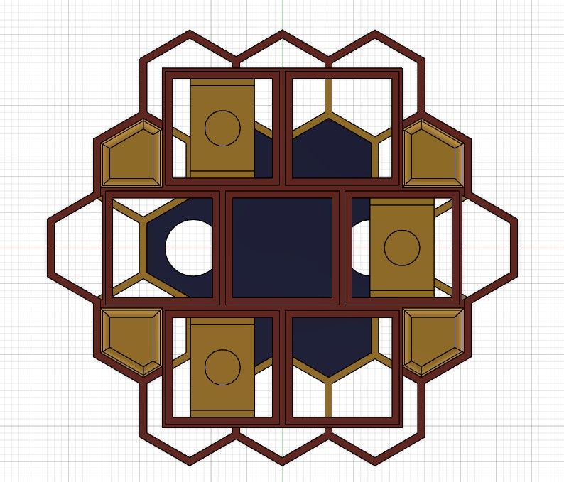

Nachricht 23 von 36
WHolzwarth
Ich hab' mal versucht, Deine Gedanken umzusetzen. Aber irgendwie passt das wohl nicht so ganz.
Mit Einzelkabeln an jeder LED wird's Spaghetti. Denkbar wäre eine kleine Platte direkt unter den LEDs, auf der diese verlötet sind. Von da aus mit einer gemeinsamen Zuführung weiter.
Walter Holzwarth
0 „Gefällt mir“-Angaben
Nachricht 24 von 36
mailLA8VL
Hallo Walter, die Idee mit der Platine hatte ich auch schon. Ich werde mir jetzt mal eine Anfertigen und einbauen.
Deine Lösung ist sehr schön, ich habe nur noch zwei kleine Änderungen im Sinn. Die folgenden, in gelb markierten Trennwände (Körper "LED-Halter") müssen noch um 10 mm nach unten abgesenkt sein. In diese Fläche kann ich dann die Platine einsetzen, die dann die Module halten.
Der Körper "Oberteil" soll im Inneren nur noch aus einer normalen Wabenstruktur bestehen, also wie im folgenden Bild gezeigt ist. Der untere Bereich mit den Vierrecken kann daher ganz weg.
Die beiden in gelb markierten Waben soll an der Außenseite verschlossen sein (Wanddicke 2mm) und in der Mitte eine Bohrung von 8 mm aufweisen. Dort kommen dann Laborbuchsen rein (siehe Bild 2). An der Unterseite wäre es perfekt wenn man dort jeweils 1 cm um den Anschlussbereich der Laborbuchsen die Wabenstruktur entfernen könnte, so dass man hier mit dem Lötkolben dann die Lötfahne erreichen kann und nicht eingeengt ist.
Das wäre dann wirklich alles. 🙂
Nachricht 25 von 36
WHolzwarth
Akzeptierte Lösung
Also gut. Man könnte da noch massenhaft bereinigen, aber das wird Open End.
Walter Holzwarth

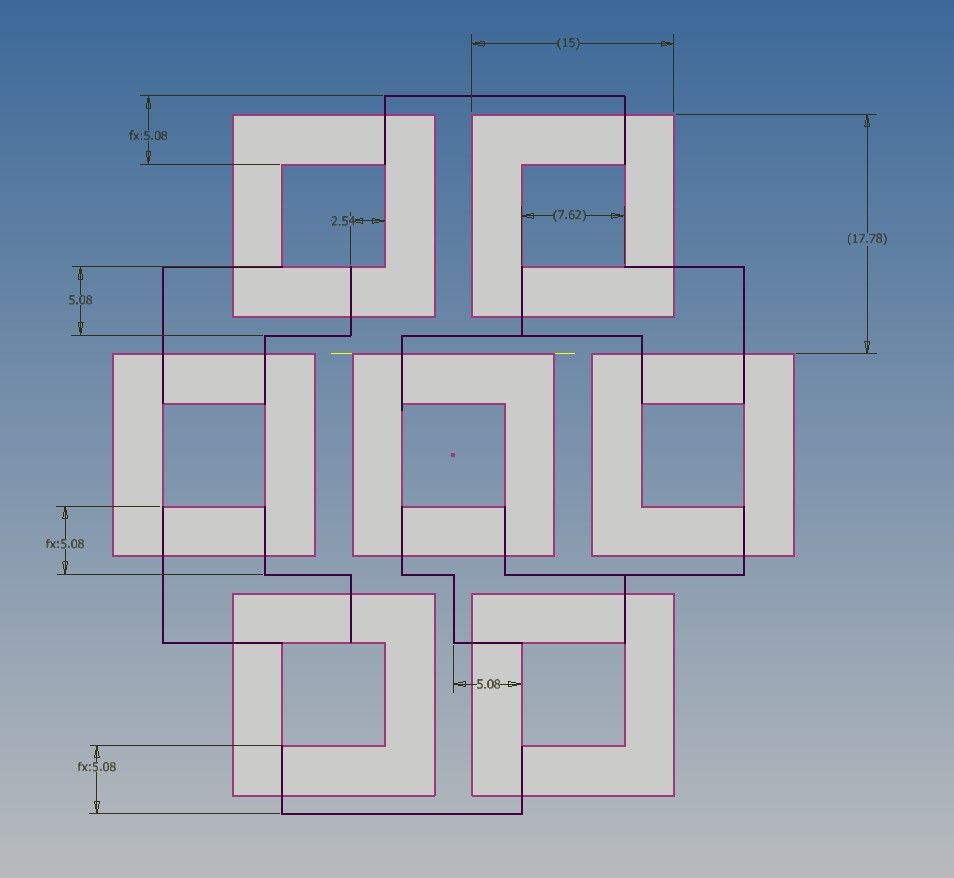

Nachricht 31 von 36
WHolzwarth
Vielleicht klappt es, nachdem das Ganze ein paarmal explodiert ist.
Sinnvoll ist aber ein anderer Weg:
- Platinenabmaße festlegen und als Basis modellieren, etwa nach meiner Skizze
- LED in der Mitte als Referenz hinzu
- Rechteckraster für 7 LEDs als neuer Body
- Hüllfläche darum
- Wabenmuster außen rum, ebenfalls als neuer Body. Wabengröße evtl. anpassen
- Hüllfläche vom Wabenmuster abziehen
Damit wäre der LED-Halter fertig. Mittelteil und Oberteil dann aufbauend auf dem Wabenmuster.
Auch die Laborbuchsen sollten rein ins Modell.
Walter Holzwarth
Nachricht 32 von 36
mailLA8VL
Was stellen hier die dunkel-violetten Linien dar?
Nachricht 33 von 36
WHolzwarth
Aussen: Umrisse der LED (15x15)
Innen: Raster der 8 Anschlüsse (3x2.54 im Reihenabstand 7.62)
Walter Holzwarth
Nachricht 34 von 36
mailLA8VL
Die Werte der Bemaßung kann ich soweit nachvollziehen, aber für was ist z.B. diese abknickende violette Linie hier gedacht?
Nachricht 35 von 36
WHolzwarth
Schwarze Linien sind das Konzept der Leitungsführung (Verschmelzung benachbarter Kreispunkte auf der Platine mit Lötzinn)
Walter Holzwarth
Nachricht 36 von 36
mailLA8VL
Oh, okay. 🙂 An die Leitungsführung hatte ich beim Lesen der Zeichung wirklich nicht gedacht. Jedes Modul besteht aus vier LEDs, die ich in Reihe schalte und dann über einen 80 Ohm Widerstand an 9 V betreiben werde. Das habe ich schon getestet und die Verbindungen erstelle ich dann durch verlöten auf der Oberseite. Ich erstelle jetzt mal eine Skizze vom Platinenlayout und stelle das dann in einen neuen Forumsbeitrag.
