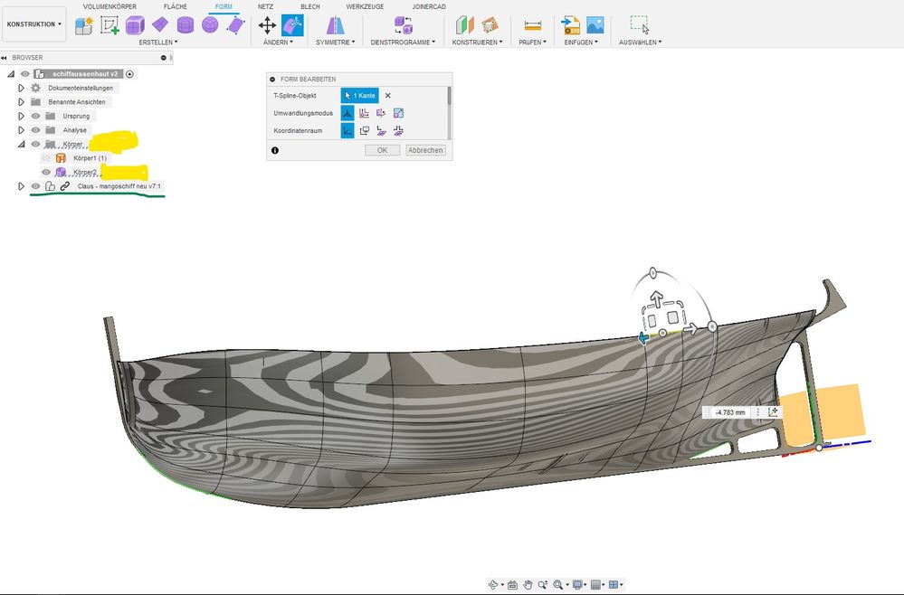

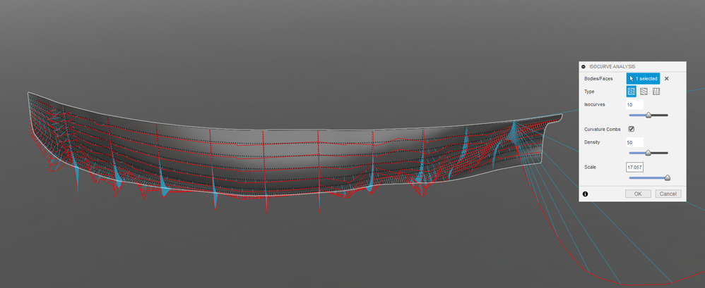

Einmal abgesehen davon dass man die unzureichende Qualität der Oberfläche unschwer mit blossem Auge erkennen kann, gibt es in Fusion 360 zwei Werkszeuge mit welchen Oberflächen inspizieren kann. Die Zebrastreifen und die Curvature Map (keine Ahnung was dass in Deutsch ist).
Unten die Curvature Map die eher fleckig aussieht. Die Kanten habe ich mit dem Curvature Comb (Krümmungskamm) versehen. Auch eine mittlere Katastrophe!

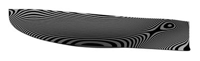

Die Zebrastreifen Analyse sight auch ziemlich übel aus:
Diese miserablen Resultate waren 100% vorhersagbar. Sie sind die Folge des Missverständnisses dass mehr Daten, Spanten/Splines in diesem Falle, ein genaueres Resultat erzeugen.
Als User hat man jetzt zwei Möglichkeiten.
1. Man kann jetzt noch ein wenig ziellos herumfummeln, mit viel Optimismus natürlich und immer positiv, und nachdem sich dann doch genügend Frustration angesammelt hat, gibt man sich dann mit einem bestenfalls mittelmässigen Resultat zufrieden.
2. Man setzt sich auf die Hinterbeine und liest sich durch Internet Literatur und schaut sich vielleicht YouTube videos an von Leuten die Ihr Handwerk verstehen. Langsam aber sicher fallen dann die Groschen. Dies ist definitiv kein Scheller Lernvorgang. Hier sind zwei Referenzen In Englischer Sprache welche ich üblicherweise Anfängern an die Hand gebe. Ich habe eine kleine Sammlung und gelegentlich gebe ich Privatunterricht (in Englisch).
Das Arbeiten mit Spline und Oberflächen verlangt ein gewisses Verständnis von NURBS Oberflächen. Daher hier ein Link zu den Autodesk Alias Theory Builders
Dieser Internet Artikel "The dirty little secrets of NURBS" Die dreckigen kleine Geheimnisse von NURBS" ist auch sehr lehrreich.

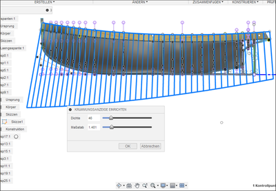

da hab ich noch eines draufzusetzen. man kann jede skizze umschalten und den kruemmungskamm aktivieren.
das ist auch sehr hilfreich.  -------- lg mango

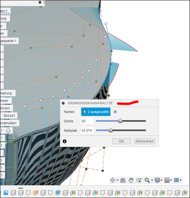

Krümmungskammanalysen an Spanten bringen aber nicht weiter, wenn dann höchsten zu allerletzt – zumal es keine Kunst ist, Spanten mit nur 3 maximal 4 Punkte sauber hinzu bekommen.
Was ich meinte, sind Analysen der Längslinien.
Schnittlinien sind nicht umsonst gezeichnet worden, das sind die wichtigsten Linien für eine glatte Hülle.
Wie wichtig die richtige Reihenfolge für die Konstruktion ist, lässt sich leicht durch einen Horizontalschnitt durch die Spanten demonstrieren:
Etwas besser wird es schon, wenn Spanten herausgenommen werden, die beim bloßen Hinsehen aus der Flucht liegen. Hier habe ich 9 Spanten entfernt:
Noch wesentlich schlimmer sieht es bei den vertikalen Schnittlinien aus.
Die Linien II und III sind so jenseits von gut und böse, dass sich eine Krümmungskammanalyse erübrigt:

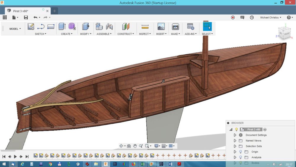

Vor 21 Jahren habe ich meinen zweiten Versuch gestartet, einen Rumpf nach Spanten zu zeichnen, zumal ich diesmal ausgezeichnete Archiv Unterlagen hatte. Natürlich nach dem Motto: „Viel hilft viel“:
Das Ergebnis war denn auch entsprechend:
Etwas besser wäre das geworden, wenn ich die Längsschnitte verwendet hätte – und so wenig Spanten wie möglich.
Man kann gar nicht oft genug im Forum darauf hinweisen:
Weniger ist Mehr!
Wenn selbst vermaßte Werkpläne ungenau sind, werden freihändig nachgemalte Spanten - aus einfachen Übersichtsplänen - kaum zum Ergebnis führen.
Diese Jolle wurde zunächst mühsam Spant für Spant mit allen Aussparungen nach Werkplänen gezeichnet. Was da rauskam kann ich nicht mehr zeigen.
Mit eigenen Längslinien gezeichnet (Spanten als Orientierung), wurde schließlich doch was daraus:

Also wie versprochen die schiffshaut als formflaeche (ohne timeline) und
die komplette strukture des schoners mit timeline.
@mailwie du siehst kannst du spaeter die form verdicken. ebenso die formlinien zum schneiden, als pfad fuer die nieten, als einzelne planken fuer unterschiedliche dicken verwenden.
ich hab an der form schon gezogen . wie das video  fuer michael schoen beschreibt, ist dies formumgebung DAS millieu um unebenheiten automatisch zu glaetten - uebergange runden G2 . die einzelnen laengslinien kannst du so hinfuehren das es wie auf dem foto aussieht. danach die flaechen markieren und einen offset erstellen und unterschiedlich verdicken. durch kombinieren machst du wieder eine komplette aussenhaut.
viel spass mit FUSION 360 und den unerhoerten "unbekannten" moeglichkeiten --------- lg mango

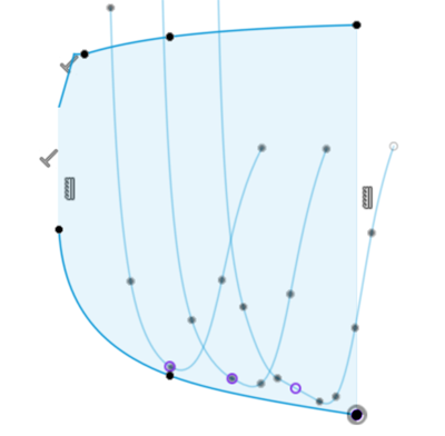

Hallo

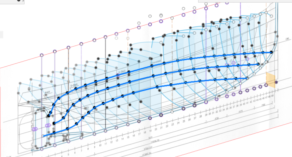

Ich habe mich auch mal an dem Schiffsrumpf probiert. Ich kann euch hier mal aufzeichnen wie weit die Spannten von einer glatten Oberfläche entfernt sind.
1. Bild: Hier sind die Steuerpunkte so nah wie möglich an den Spannten dran.Screenshot 2021-06-03 145040.jpg
2. Bild: Hier sieht man wie weit die Spannten von einer glatten Oberfläche entfernt sind.

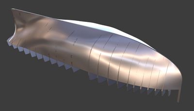

3. Bild: So sieht das Zebramuster in Fusion dann aus.
Hoffe das hilft ein wenig.

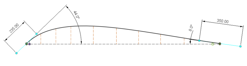

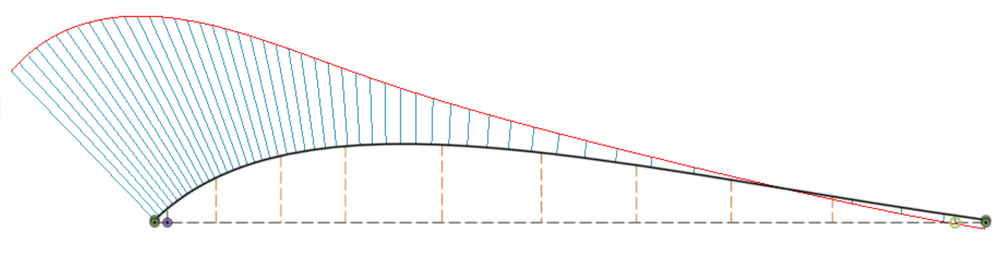

Ein einfaches Beispiel verdeutlicht bereits, wie empfindlich Splines reagieren.
Hier habe ich einen Anpassungs Spline für eine Rumpfkontur mit nur zwei Punkten erstellt:
Besser geht’s nicht, entsprechend glatt fällt die Krümmungskamm Analyse aus:
In dem Rumpf sollen 10 Spanten einsetzt werden.
Ein zweiter Spline, der über die exakten Endpunkte verläuft, ergibt ein völlig anderes Bild.
Mit zunehmender Krümmung wellt sich die Oberfläche:
Wenn sich bereits hierbei ein Spline derart verhält, wie soll er wohl aussehen, wenn die Punkte krass daneben liegen.

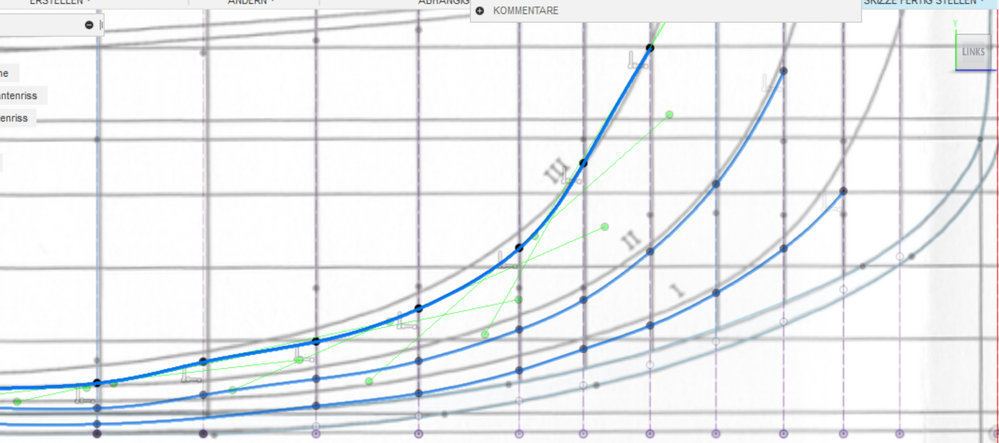

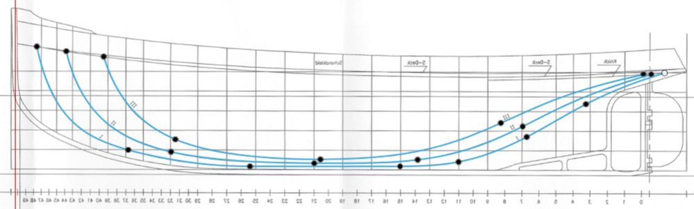

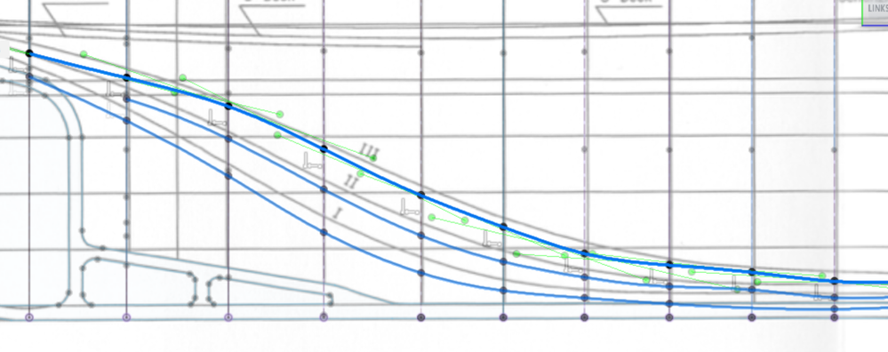

Ich habe mir den Schiffsrumpf noch mal über die Längslinien näher angesehen.
Die Spanten waren von @mail  schon so genau nachgezeichnet, da war nichts mehr zu verbessern.
Legt man allerdings Wasserlinien- und Längsschnitte (Schnittmenge) durch die Spanten, wird deutlich, wie groß die Abweichungen zu den Soll Linien sind.
Linien der Längschnitte I, II und II:

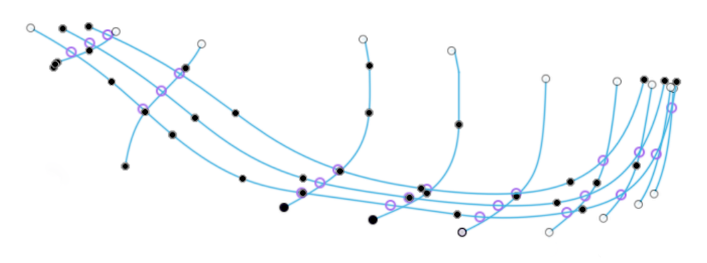

Besser sollte es werden, wenn man erst die Längsschnittlinien zeichnet, um daran die Spanten anpassen zu können:
Eine so große Abweichung habe ich nun nicht erwartet. Beim mittleren Spant liegen die Schnittpunkte mit den Längslinien deutlich hoher:
Aber nicht nur da:
Nun könnte man meinen, dem Zeichner sind die Linien lediglich eine Idee nach oben geraten.
Am Bug jedoch treffen die Linien gleich mehrere Spanten teilweise sehr genau:
Bei so viel Ungenauigkeit kann man sich den Vergleich mit den Wasserlinien getrost sparen, und es zeigt einmal mehr, wie viel man von solchen Zeichnungen erwarten kann.
Soll ein glatter Rumpf entstehen, muss die Reihenfolge der Konstruktion aber immer von den Linienrissen ausgehen. Das sind Wasserlinien, Schnitte und Senten. Senten sind diagonale Längsschnitte.
Genau so wird im realen Schiffsbau vorgegangen. Alles andere ist Zeitvergeudung und ein Kampf gegen NURBS & Splines.
In dieser Video Serie wird ausführlich die übliche Planung für einen manntragenden Rumpf gezeigt.
Also erst die Linien zeichnen und dann die Spanten einpassen:
https://youtu.be/nt70s-u80k8
Ich kann nur wiederholen was Julian schrieb:
„Ich hoffe, es hilft ein wenig“
Gruß Michael
