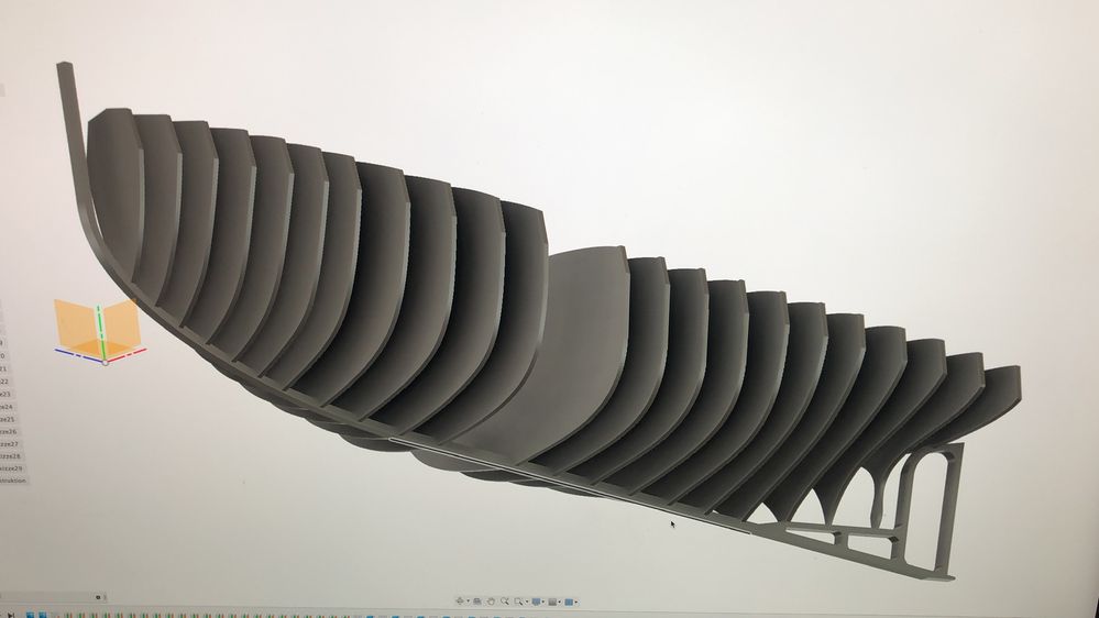

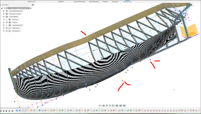

Moin,
ich versuche einen Schiffsrumpf zu bauen. Habe die Spanten fertig und möchte nun außen herum die Rumpfplatten passend an die Spanten anlegen und komme nicht wirklich weiter. Irgendwie stelle ich mir das so vor, ein Rechteck erstellen, extrudieren auf z.B. 2cm Dicke und dann irgendwie so biegen, das es an den Spanten außen anliegt.
Gibt es dafür einen einfachen Weg?
besten Dank

Hallo @mail ,
es scheint du hast den richtigen zeitpunkt gewaehlt uns deine arbeit zu zeigen und vom forumwissen zu profitieren.
es gibt im flaechenbereich unfangreiche moeglichkeiten von spanten zu spanten flaechen zu "erheben" geht schnell und ist fast direkt --ohne umwege zu blech biegen" zu haben.
lg mango
Bilder bitte mit dem fotoapparatsymbol oben mitte --- arbeiten exportieren und unten zu der blauen wolke einfuegen ist der beste weg.

TrippyLighting
Generell ist das die falsche Vorgehensweise!
Ueblicherweise (in CAD software) konstruiert man zuerst die Huelle und dann die Spanten.

mail
Das ist mir schon klar, nur leider existiert von dem Schiff nur noch ein Spantenriß und ein Seitenriß, auf deren Basis ich den Rumpf modelieren kann. Also kann ich den Rumpf nur auf Basis der Spanten bauen. Ich würde aber halt gern die Rumpfplatten mit den Nietreihen nachbilden.
ich kann ja den Rumpf auf die Spanten aufspannen, aber dann bräuchte ich eine Möglichkeit noch irgendwie die Plattenstöße und die Nieten darauf zu modelieren.

Nachricht 5 von 36
mail
So sieht es bis jetzt aus. Spanten mit Kiel und Ruderhacke und da möchte ich jetzt die Rumpfplatten mit entsprechenden Stößen und Nieten darstellen.

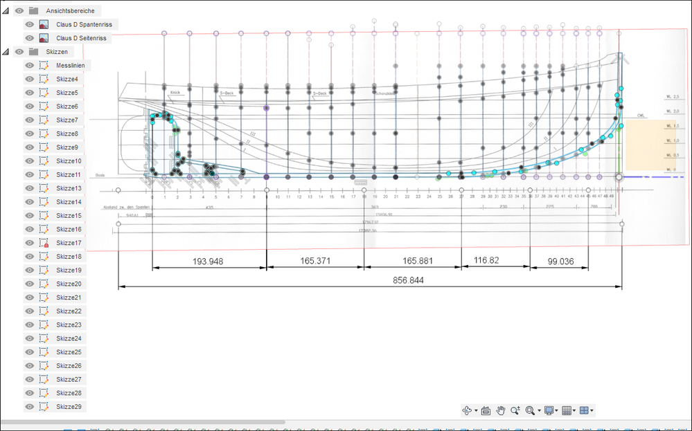

mango.freund
schoen und gut, aber dir zu zeigen wie es vorangehen sollte, dann brauche ich die spanten auch.
besser wir im forum .
kannst du dazu noch die spantenlaenge mitteilen? und oder ein foto des originals? ist fuer die originalitaet wichtig.
lg mango

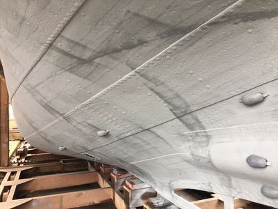

mail
87821E2F-C1C0-419C-BDDF-30DDFBB85BCC.jpegE495E2E1-8F10-4356-9846-E72B76780A83.jpegIm Original sieht der Rumpf so aus.
Das Original ist 17,17m lang und auf Spant 4,78m breit. Ich habe es in 1:20 gezeichnet, also 85,9cm lang und 23,9cm breit, den Spantenabstand habe ich gerade nicht zur Hand, im Original glaube ich um die 94cm.

TrippyLighting
Ein Bild des fertigen Bootes oder der Zeichnungen/Plaene oder beides waere hilfreich.
Mein Vorgehensweise waere trotzdem die selbe.
Definieren der Huelle mit Splines und Erhebungen.
Dann kann man die Spantelinien als visualle Hilfe dazu benutzen um die Geomertie der Huelle ansupassen und dann erst macht man die Spanten.
Du kannst annehmen dass ich dies nicht zum ersten mal mache 😉

g-andresen
Hallo,
1. Wenn du mit einem Teil der Profile die Rumpfhaut z.B mit dem Erhebungswerkzeug erstellst, hast neben einem harmonischen Verlauf des Rumpfes automatisch die Basis für die Erstellung der Spanten an definierten Positionen.
2. Wenn du aber darauf bestehst, die vorhandenen Spanten zu beplanken, dann mach das und wundere dich nicht über die so entstehende Rumpfoberfläche.
Gruß
günther

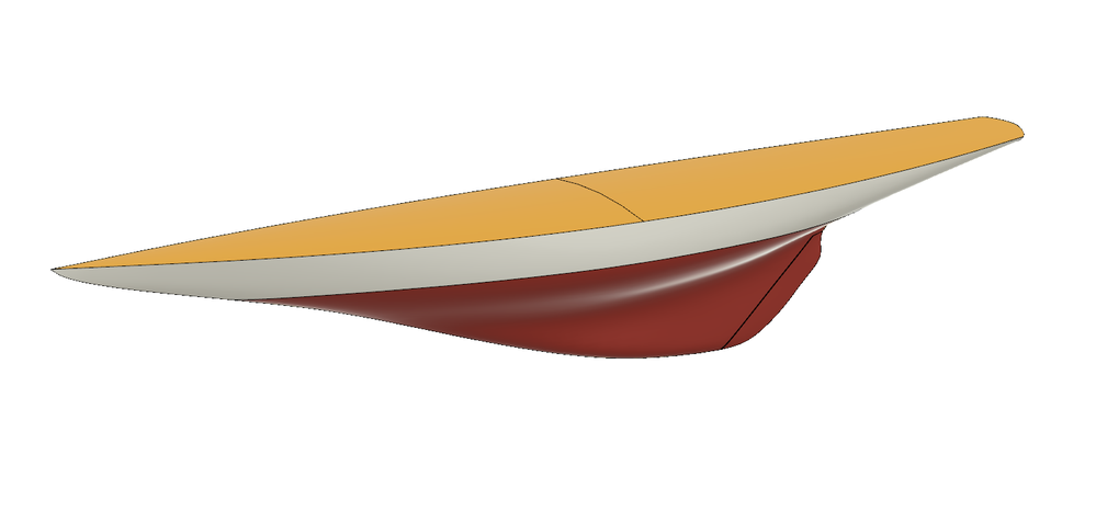

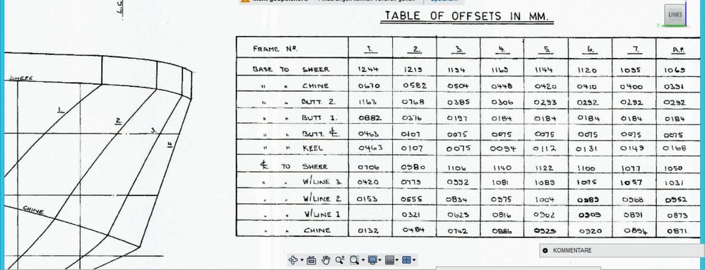

wersy
Dem kann ich leider nur zustimmen.
Wer versucht, einen Schiffsrumpf nach Spantenrissen zu zeichnen, wird zwangsläufig buchstäblich Schiffbruch erleiden.
Das klappt nicht mal bei einem einfachen Knickspantrumpf, wenn man Werkstattmaße vom Original hat.
So auch wieder bei diesem einfachen 8,6 Meter Boot.
Nur aus Interesse, habe ich das mal prüfen wollen, da alle Schnittpunkte „millimetergenau“ als Tabelle vorliegen:
Nach diesen Angaben gezeichnet, entstand ein welliger Rumpf, den sicher niemand kaufen würde.
Was bei Modellbauern und im echten Bootsbau kein Problem ist, führt bei üblicher Flächenmodellierung zu  unebenen Oberflächen. Da kann nicht mit Hobel oder Trennschleifer angepasst werden.
„Anpassen“ geht aber mit FreeCAD.
Dafür gibt es ein Script, das Oberflächen glättet. Dafür rechnet der PC auch einige Stunden.
Auf diese Weise bin ich doch noch zu einem J-Class Rumpf gekommen:
Für Schiffsrümpfe gibt es spezielle Programme, die wohl mehr in Richtung Freiformflächen gehen, soweit ich das mal in einem Video erkennen konnte.
Hier aber heißt es, Spantenrisse nur zur Orientierung für harmonische Längslinien benutzen, und darauf die Spanten anpassen. Dazu braucht es etwas Geduld und gutes Augenmaß. Im Zweifel hilft auch die Krümmungskammanalyse.
Bei Rundspant ist das noch um etliches schwieriger.
Wenn das einer mit Fusion hinbekommt, dann @TrippyLighting
Das würde mich stark interessieren!
Gruß Michael

hallo @mail , ich warte auf deine spantenarbeit   *.f3d .
hoer nicht auf alle negativen stimmen.
deine beplankung muss keine flaechenbeplankung sein denn dann haetten alle unkenrufer sicherlich recht.
das sind spezialisten und ueber jeden zweifel erhaben.
DOCH ich hab den anspruch nicht und wuerde deine beplankung mit sweeping im volumenkoerperbereich wagen.
das ist weniger empfindlich und wie in deinen bildern zu sehen wuerde jede planke individuell sein. zeigen wirs den spezialisten😁😀. zudem haettest du dan gleich die pfade fuer deine nieten.
was sagen die kollegen zu meinem vorschlag?----------------lg mango

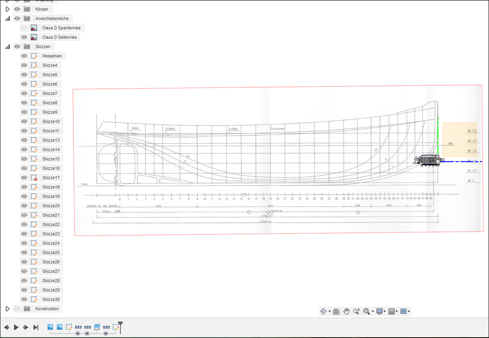

mail
Ok, hier ist die Datei.
0 „Gefällt mir“-Angaben
Nachricht 13 von 36
mango.freund
ohmann! @mail da hast du etwas uebersehen.
der massstab aendert sich im ansichtsbereich staendig. ueblicherweise arbeitet man mit praezisen massen wenn sie schon angegeben sind. skaliere also die gesamtlaenge mit 17382.36
zeichne von vorherein nur die haelfte und extrudiere nicht jedesmal. extrudiere am schluss alle spanten "symetrisch" und mit wandstaerke sodass du den innenraum nutzen kannst um zu sehen.
tja, leider keine guten nachrichten, aber auch nicht soooo schlimm, denn deine versatzebenen kannst du noch immer mit den skizzen den massen  hinterherschicken. nur das skalieren wird dich nerven.
erst am schluss skaliere deinen massstab. ------lg mango

mail
Danke erst einmal, es ist mein erster Versuch so etwas zu konstruieren. Ich dachte nur, man könnte einfach sozusagen die Kanten der Spanten markieren und da passend eine Fläche drüberlegen und die dann entsprechend „verschönern“.
Da muss ich wohl noch mal ein paar Tutorials anschauen und mich ein bisschen mehr einlesen.
und wie schon erwähnt, ich hatte die Maße aus dem Plan schon in 1:20 umgerechnet. Die Pläne müssen auch nicht 100%ig genau sein, der Rumpf ist immerhin 106 Jahre alt und die Pläne wurden von Nicht-Schiffbauern ca. 2009 erstellt, da die Originalpläne leider verschollen sind.

mango.freund
gute idee, denn wenn du weitermachst hast du keine originale form sondern eine gestauchte.
du siehst spante 1 bis 9 hat jeweils den abstand  435 . -- ab hier gehts 20 * mit abstand 369 weiter -- dann 6 * mit 230 -- dann 8 * 225 --- naja, ab jetzt weisst du bescheid.
bei dickenmasse wie extrudieren mach das erst  ganz zum schluss nach dem skalieren zu 1/??????
lg mango

mango.freund
ICH MUSS MICH KORRIGIEREN -- OHOHOH ICH HABS MISSLESEN -- ALLES OKAY MIT DEN SKALIERUNGEN!!!!
TUT MIR LEID. ich hoffe es ist nichts passiert.

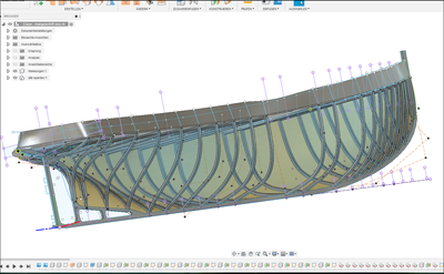

Nachricht 19 von 36
mango.freund
na du @mail , bist du noch dran oder schon desillusioniert?
um dich am laufen zu halten habe ich alles neu gemacht und es ist dir vielleicht nun moeglich selber die faeden zu uebernehmen. achtung wenn du die greifpunkte ziehst achte auf "zebra" und die dimensionen. ich hab dir noch zwischenspanten rein um die uebergaenge besser zu machen. wie alle kollegen schon erklaert haben ist es sehr schwierig gute uebergaenge hinzukriegen. die vorlage scheint mir sehr ungenau weswegen ich noch spanten reingesetzt habe (ausgeschaltet). bleib optimistisch und am ball. wenn ab jetzt nicht weitergeht bei dir helfe ich weiter.
gutes gelingen. -----------lg mango
