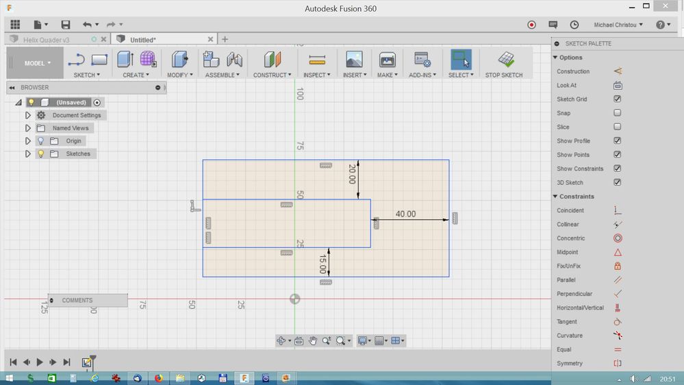

Hallo,
ein paar Anfängerfragen zum Thema Rechteck.
Ich zeichne ein Rechteck. Danach erstelle ich auf der selben Ebene innerhalb des Rechtecks linksbündig ein kleineres Rechteck.
1. Wie kann ich das innere Rechteck verschieben ?
2. Wie kann ich das Rechteck, zB. den linken Rand, auf einen bestimmten Punkt/Linie verschieben? Also nicht den Abstand.
3. Gibt es eine Möglichkeit das Rechteck oder ein anderes Objekt mit einem bestimmten Abstand zu einer beliebigen Linie oder Bezugspunkt zu erstellen ?   Habe es auch mit extra Konstruktionsebene versucht aber die lässt ich nicht Fangen?
Vielen Dank
Gruß Frank

Hallo Frank,
wenn du das innere Rechteck linksbündig in das große Rechteck zeichnest, werden die linken Seiten beider Rechtecke automatisch miteinander verknüpft.
Die Verknüpfung kann man aber aufheben, indem man sie löscht. Das ist das Symbol (Winkel), links neben dem Rechteck.
Ecken und Linien lassen sich zueiander bemaßen.
Gruß Michael

@TrinityNKFHN  schrieb:
Ich habe das gleiche Problem nur das ich nicht weiß wie ich diese "Winkelsymbole" überhaupt zuverlässig "auftauchen" lasse. Mal sehe ich sie, mal sind sie nicht da und ich bekomme sie durch nichts zu sehen.
Ich vermute, dass du von den Bedingungen (Constraints) sprichst.
Am besten könnte man dazu anhand einer Beispieldatei Erklärungen geben.
Datei > Export > lokal als f3d  speichern > füge sie als Anhang dem nächsten Post bei

Ich check das alles nicht...123Design war so einfach und logisch. Fusion ist so kompliziert und unlogisch..kann man dieses Autoconnct nicht abschalten? Ich will nicht das sich Objekte automatisch verknüpfen. Wenn dann mach ich das händisch.

wenn du zeigen würdest, welche Aktionen dir Probleme bereiten, wäre es einfacher eine Antwort zu geben.
Lade dir für zu künftige Fragen doch mal das Screencasttool herunter.
Du kannst bei der Erstellung von Linienelementen durch (gleichzeitiges) drücken der STRG Taste verhindern, dass dabei schon eine Verbindung erstellt wird.
Für parametrische Konstruktionen kommst du um Bedingungen zwischen den Elementen aber nicht herum.
