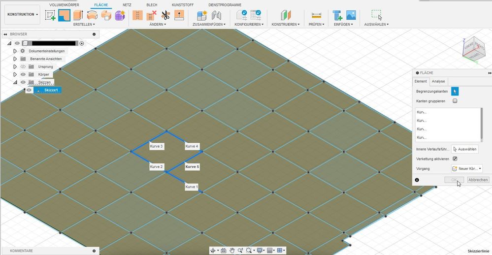

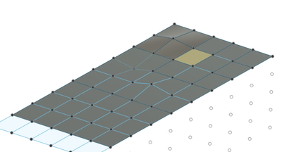

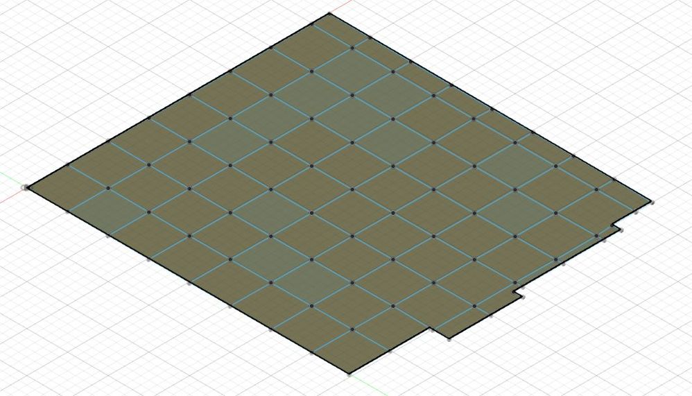

Hallo, ich brauche Hilfe beim Erstellen eines Körpers aus einem Gitter/Punktewolke.
Grundsituation:

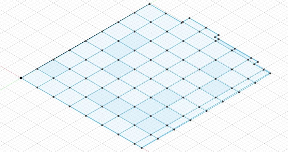

Ich habe via Skizze eine Grundfläche auf der XY-Ebene gezeichnet (vie bemaßten Linien). Anschließen habe ich ein Kreuzgitter auf dieser Fläche mittels Konstruktionslinien gezeichnet. An jedem "Treffpunkt" der normalen und Konstruktionslinien habe ich dann einen Punkt erstellt und diesen über bestimmte (unterschiedliche) Werte in Z-Richtung verschoben. Zuletzt dann alle Punkte via Linien miteinander verbunden.
Ziel des ganzen:
Ich möchte einen Körper aus dieser Masse an Punkten erstellen (bzw. eigentlich will ich nur das Gesamtvolumen wissen). Da ich gelesen habe, dass das nur mithilfe von Flächen geht, wollte ich zwischen allen Linien jeweils einzelne Flächen bildet und diese dann verbinden
Problem:

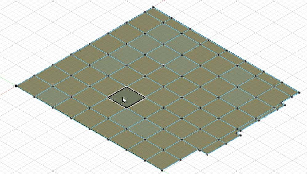

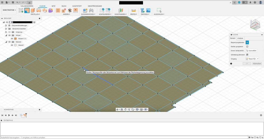

Die Funktion "Fläche erstellen" funktioniert bei vielen der Flächen einfach nicht. Klicke ich einzelne Kanten an, verlängert es manche davon einfach eigenständig, ohne dass ich etwas dagegen tun kann und als Folge kann das Programm keine umschlossene Fläche erstellen.
Frage: Wie bekomme ich jetzt aus meiner Punktewolke/meinem Gitter einen Körper bzw. ein Gesamtvolumen heraus?
Bilder siehe unten:
Skizze Iso von obenSkizze Iso von obenSkizze iso von untenSkizze iso von untenFläche erkanntFläche erkanntFläche nicht erkanntFläche nicht erkanntFläche erstellen niOFläche erstellen niOFläche erstellen erkennt Kanten falschFläche erstellen erkennt Kanten falsch

ich habe kein Problem damit, einzelne Flächen zu erstellen:
Gruß Michael

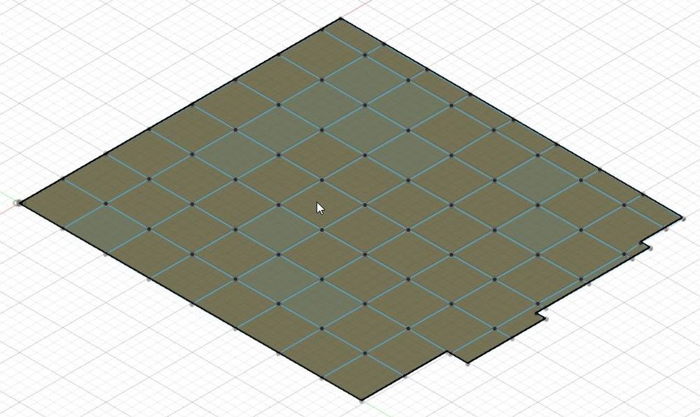

hmm, das ist wirklich merkwürdig. Ich habe mehrere Dinge ausprobiert, inkl. gleicher Reihenfolge der Linien usw. Bei mir werden die Kacheln aber nicht einmal als Linien erkannt...

Akzeptierte Lösung

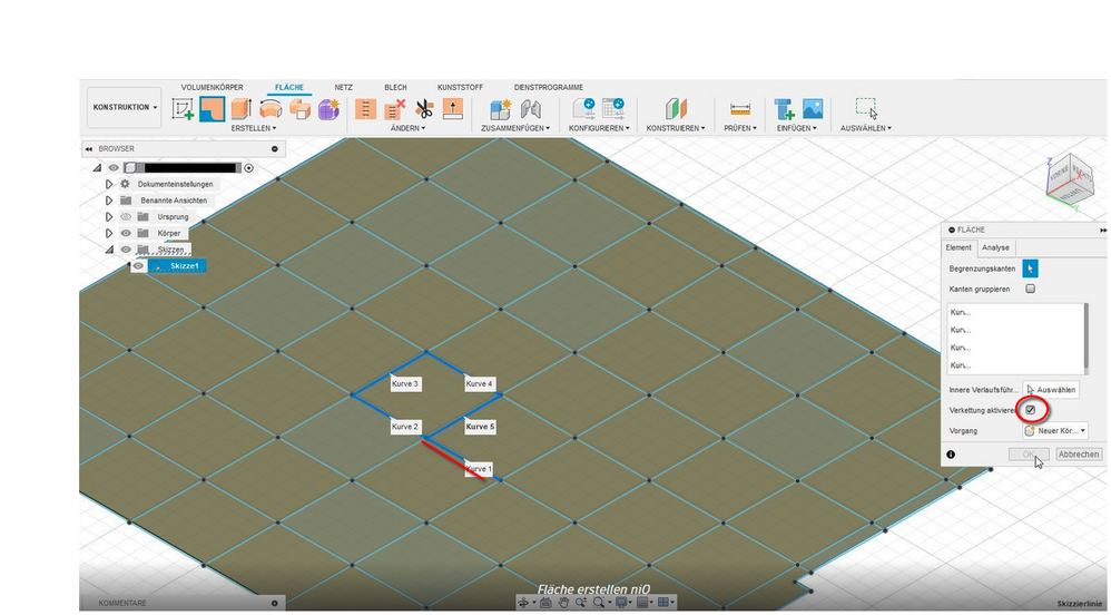

Hallo @Etherion195 , damit das klappt ist das Abwählen der Verkettung erforderlich.

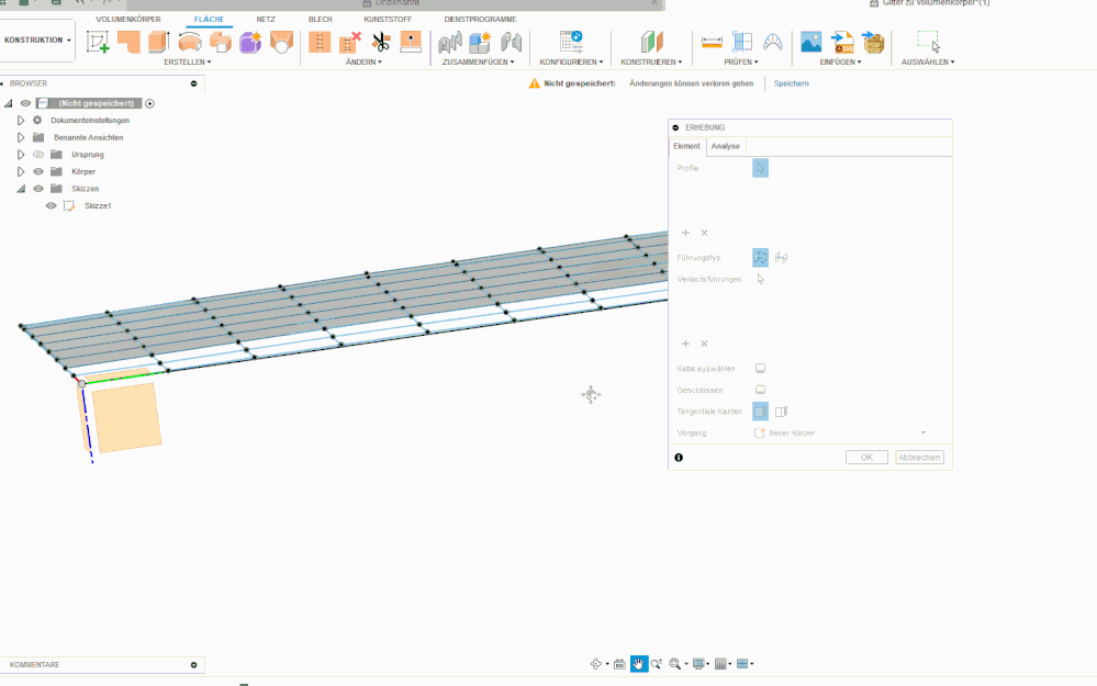

Ggf. ist das einfacher mit einer Erhebung zu machen wobei das Ergebnis nicht exakt ist und die Toleranz zum heften vermutlich das Ergebnis nochmals verschlechtert.

Alles klar, vielen Dank. Bei Erhebung wäre nur das Problem gewesen, dass ich dann stattdessen 160 Körper gehabt hätte, da ja an jedem einzelnen Punkt ein anderer Erhebungswert richtig gewesen wäre. Also Doppelarbeit.

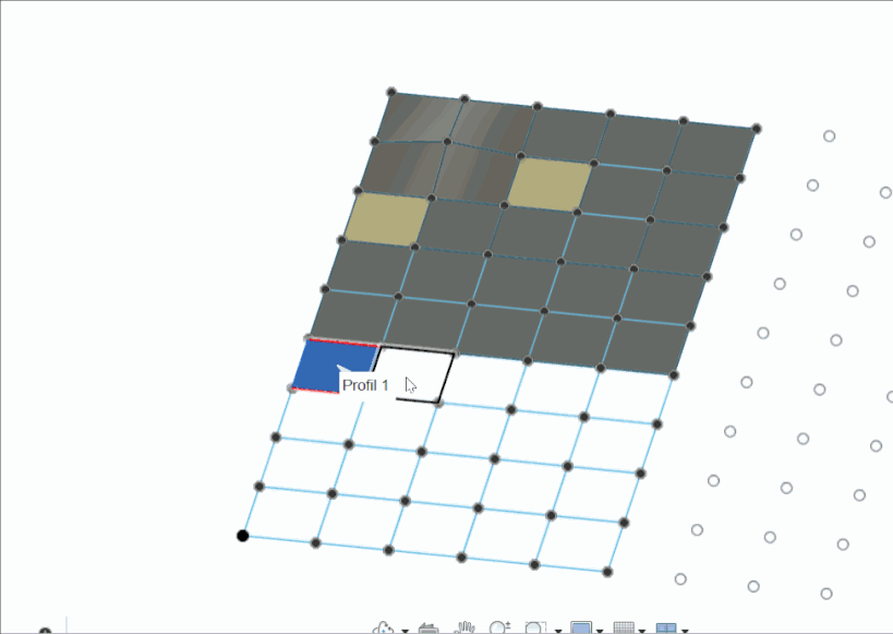

Ich hatte gehofft, dass es eine Funktion gibt, bei der man irgendwie aus dem Gitter automatisch außenflächen erstellen kann, aber anscheinend geht das nicht. Mich wundert es aber immer noch, warum das Programm manche Flächen als Profile erkannt hat, andere aber wiederum nicht. Könnte das evtl. mit der Neigung zu tun haben? Die Flächen auf der Unterseite haben auch alle automatisch unterschiedliche Farben bekommen, als ich sie über "Fläche erstellen" kreiert habe.

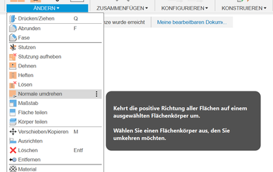

Flächen haben eine Innen- und eine Außenseite. Die Außenseite ist dunkel.
Die Flächen (Normale) kann man drehen.

Hallo mit er Erhebung habe ich den Flächenarbeitsbereich gemeint.

Hallo @Etherion195, dein vorgehen sollte von der gewünschten Genauigkeit anhängen.
Körper aus FL-Erhebung
Bereich                304001.934 cm^2
Volumen             236069.756 cm^3
Massenmittelpunkt       210.252 cm, 210.853 cm, -0.865 cm
Körper aus Flächen
Bereich              303966.133 cm^2
Volumen             235195.097 cm^3
Massenmittelpunkt       210.237 cm, 210.779 cm, -0.86 cm
