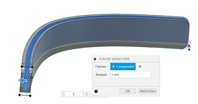

du hast die Wände mit "Dünne Extrusion" erstellt.
Mit "Fläche Versetzen" lassen sich die Wände verdicken:

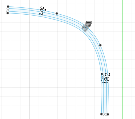

Oder meim Extrudieren der Wände, gleich die gewünschte Dicke eingeben.
Ich würde die Dicke im Grundriss festlegen:
Und gleich daraus extrudieren:
