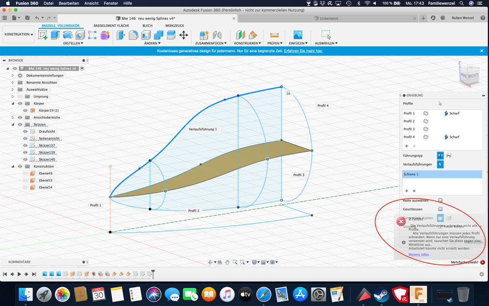

Hey ihr beiden, ich steh voll auf dem Schlauch. Bei mir klappt die Erhebung nicht mit der Verlaufsführung. Es kommt immer bei Profil 2 u. 3 kommt ne Fehlermeldung, dass die Profile die Verlaufsführung nicht schneiden. Ich finde den Fehler nicht.
Bitte um Hilfe damit es endlich mal weitergehen kann 😉
0 „Gefällt mir“-Angaben
Nachricht 84 von 128
wersy
Hallo Ruben,
es sieht so aus als ob du als zweites Profil die untere Verlaufsführung angewählt hast.
Schau dir noch einmal meinen Screenshot an.
Die Profile sind die drei Spanten und der Punkt vorn.
Die Verlaufsführungen sind die drei horizontalen Kurven.
Gruß Michael

familiewenzel
Hey Michael,
hier mal die Fehlermeldungen. Ich bin der Meinung dass ich alle Splines mit den Verlaufsführungen verbunden habe.
Bildschirmfoto 2019-12-30 um 17.43.11.pngBildschirmfoto 2019-12-30 um 17.38.22.png
Die Datei hatte ich oben schon mal gepostet
https://a360.co/36VuNVq
Viele Grüsse Ruben
Nachricht 86 von 128
wersy
Akzeptierte Lösung
Hallo Ruben,
ich habe es dir schon geschrieben, du wählst immer statt eines Profils eine Verlaufslinien an:
Die Linie unten ist KEIN Profil.
Schau dir noch mal meinen Screenshot vom letzten Dienstag an.
Erst die Profile, dann die drei Verlaufsführungen.
Das Ganze natürlich mit Flächen.
Grüße Michael
