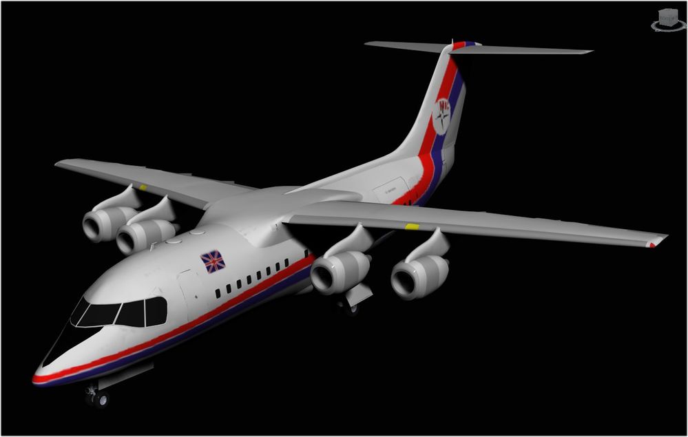

WHolzwarth
Ich denke, es wird A long and windy road für einen Neu-Einsteiger.
Man kann es auch anders angehen.
Oben ist ein Modell aus 3ds Max. Als OBJ importiert in F360 sieht es dann so aus:
Fehlt nur noch der 3D-Druck. Das hat's aber auch in sich ..
Walter Holzwarth

familiewenzel
Hey Michael, das würde auch gehen, wobei ich mir daduch eben das Wissen aneignen wollte um andere Modelle zu zeichnen. Wo hast du das Modell her?
grüsse Ruben
