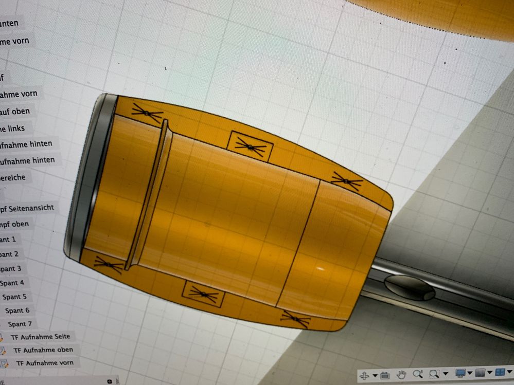

Hallo Leute, ich bin neu hier und habe mich etwas eingearbeitet, wobei das nur ein kleiner Bruchteil ist was machbar ist.
Ich möchte gern für den 3D Drucker Flugmodelle erstellen.
Ich hatte probiert mit einem Zylinder den Rumpf zu erzeugen was auch super funktioniert hat.
allerdings kann ich nun an die bestehende Form des Rumpfes nichts anfügen /ankonstruieren.
Im Detail geht es um die  Fahrwerkskästen und die Tragflächenaufnahme. Kann man mir da helfen? Vielleicht schritt für schritt Anleitung? Sorry für das eine Bild was Hochkant ist
