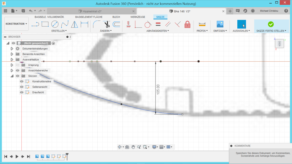

Beide Endpunkte sind nun zwangsgeführt, der Splinepunkt kann nur noch horizontal, der Linienpunkt kann nur noch vertikal bewegt werden. Probiere das mal aus.
Mit der Abhängigkeit „Koinzident“ werden beide Endpunkte zusammengeführt:
Das Ergebnis, wenn beide Punkte angewählt sind:
Weiter wie gehabt mit Pkt.6: Grundriss Spline fixieren und spiegeln.

solange du nicht genau weißt, warum genau jeder Schritt gemacht wird, werden dir immer wieder Fehler unterlaufen. Es wäre besser wenn du erst einmal mit einer einfachen Sache starten würdest.
Selbst eine einfache Kiste sinnvoll und vorausschauend zu bemaßen, muss gut überlegt werden.
Seitenansicht
Die Höhe der Bugspitze ist nicht festgelegt, sie lässt sich in der Höhe frei bewegen:
Es sollte nicht die Konstruktionslinie vermaßt werden, sondern die Höhe der Bugspitze.
Verschiebe die Bugspitze nach rechts, zeichne eine kurze Konstukstionslinie senkrecht, und verbinde beide Punkte mit Koinzident. Prinzipiell wie bei Pkt. 8.
Die Senkrechte rechts ist mal wieder nicht senkrecht. Alles noch einmal s. Pkt 8.
Das geht aber nur, wenn alle Fixierungen aufgehoben, und alle Senkrechten und der Mitten Spline gelöscht sind.
Ich empfehle dir noch einmal das Video, aber nicht um es nur anzuschauen, sondern in einer eigenen Skizze jeden Schritt selbst nachzumachen.
https://www.youtube.com/watch?v=e1q8fiR_M5Y
In dem alten Video sind die Abhängigkeiten noch in der Skizzenpalette.
Das Symbol für rechten Winkel hat sich in „Lotrecht“ geändert, was auch passender ist.
Die Ausgangskizze mit denselben Abhängigkeiten wie im Video, habe ich dir vorbereitet.
Grüße Michael
