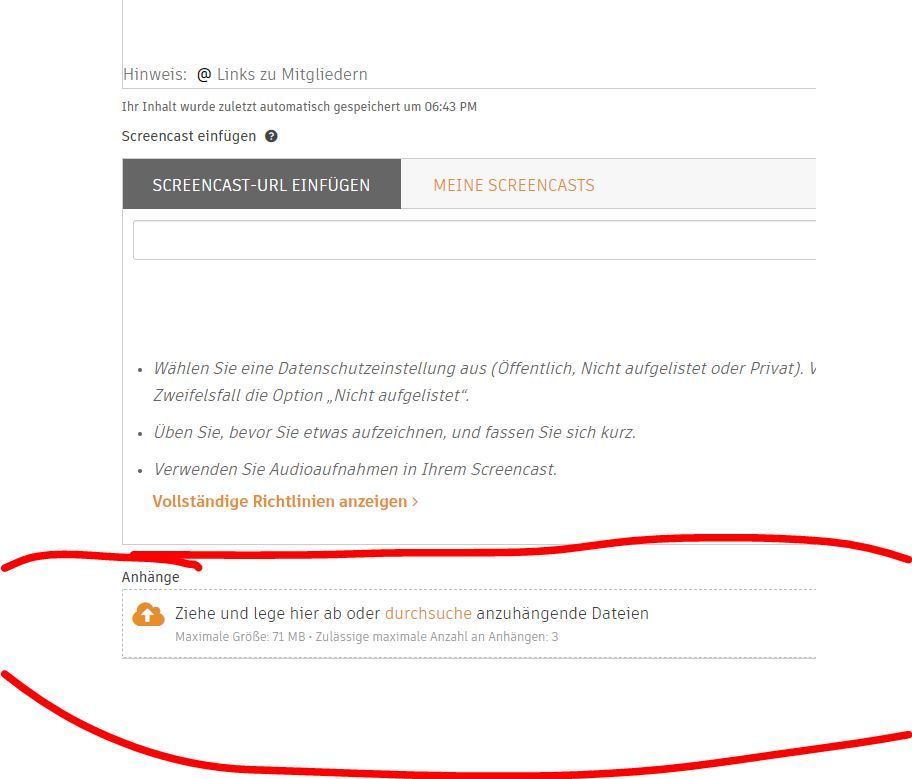

Der von Dir gewählte Weg ist nur einer um Fusion 360 Dateien hier zu teilen.
Ein weiterer Weg ist,  mache einen Export und wähle unter Position ein beliebiges Ziel auf Deinem Rechner.
Dann bei Deinem nächsten Beitrag diese Datei anhängen.
Somit kann dann jeder Hilfswillige diese Datei herunterladen und sofort in Fusion 360 öffnen.
Gruß
Achim
