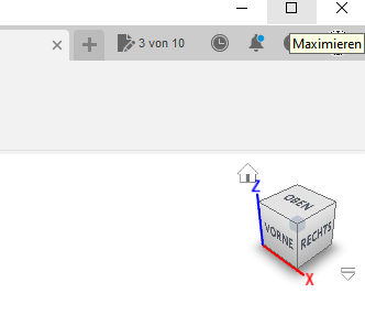

wersy
Bei mir ist manchmal auch die Zeitleiste weg. Die liegt dann unter der Taskleiste.
Was meinst du mit "automatische Bemaßung"?
Gruß Michael
