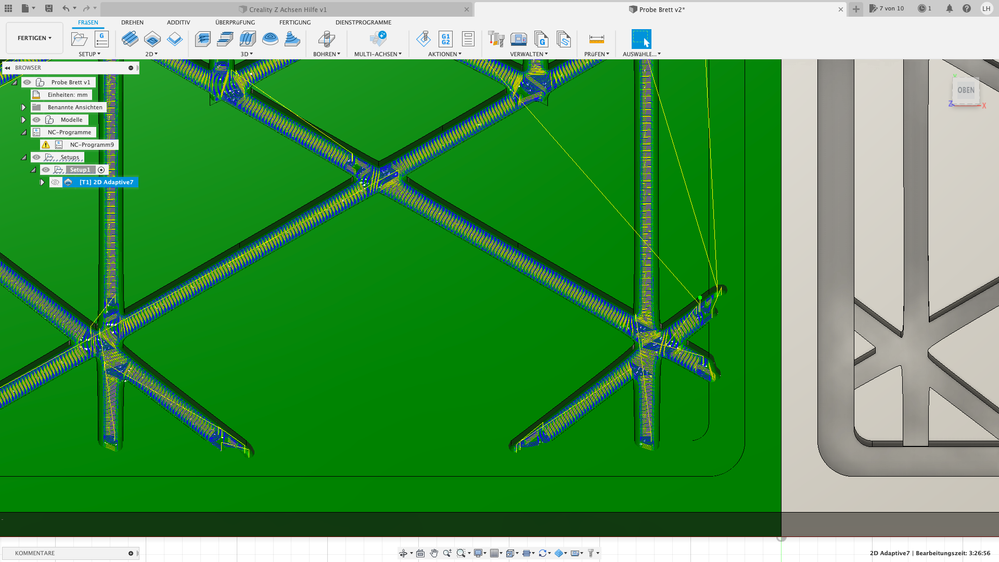

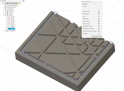

Ich bin noch ein neuling in Sachen CNC und habe folgendes problem:
Ich möchte ein Schneidebrett mit einem Epoxid Muster machen und dieses mit der CNC Funktion meines Snapmakers ausfräsen. Das erste mal wie ich alles berechnen lassen habe hat F360 über das muster hinausgefräst und in den "saftrand" des Bretts geschnitten was auch so gewollt ist da dieser nach dem Epoxid gefräst wird und somit sowieso verschwindet leider habe ich beim ersten mal eine falsche Tiefe eingestellt und dies war nicht ausreichend. Jetzt wollte ich einfach nochmal den selben weg erstellen nur tiefer. Jedoch fräst er jetzt nicht mehr aus dem Muster heraus und es würde Material stehen bleiben aber ich weiß nich was jetzt anders ist als vorher.Bildschirmfoto 2022-05-20 um 23.53.51.pngBildschirmfoto 2022-05-21 um 00.01.12.pngBildschirmfoto 2022-05-21 um 00.01.31.png

@lando.hanysz Ich vermute lass es mit der gewählten Bearbeitungsbegrenzung zu tun hat. Aber ohne deinen Export kann man da nichts Konkretes sagen.

@lando.hanysz Das kann so nicht gehen. Dein "Saftrand" ist 8mm tief und deine zu fräsende Tasche ist 9mm tief. Wenn du die Tasche am Saftrand komplett frei fräsen willst, könntest du zwar die Tasche(Begrenzung) an den betreffenden Stellen vergrößern, würdest aber den Saftrand verletzen.
Wenn dieser Tiefenunterschied unbedingt wein muss, könntest du das Muster in einem ersten Schritt auf die 8mm fräsen und in einem 2ten Schritt den restlichen mm. Allerdings kann der dann auch nicht komplett freigefräst werden.
Dabei kannst du natürlich zweckmäßiger Weise den Saftrand mit einbeziehen.
Über die sonstigen Parameter habe ich jetzt nicht nachgedacht.
Bei Holz und AC hätte ich sicher eine kleinere seitliche Zustellung aber dafür erheblich mehr Tiefenzustellung verwendet. Da habe nutze ich i.d.R die Schneidenlänge aus. Aber da solltest du dich rantasten.

lando.hanysz
ah ok deswegen ich werde es mal testen wenn ich den Saftrand 2 mm tiefer mache dann sollte er wieder darüber hinaus fräsen können oder? gäbe es eine möglichkeit wenn das funkioniert nur die außenseiten nochmal zu bearbeiten oder muss ich nochmal alles komplett fahren? Die werkzeugdaten habe ich vom hersteller übernommen da der Snapmaker keine richtige cnc ist sonder ein 3 in 1 3D drucker ^^

so jetzt hat es wieder funktioniert! ^^

Gäbe es jetzt die Möglichkeit nur die äußeren Teile des Musters nochmal zu bearbeiten?

@lando.hanysz  schrieb:
...Gäbe es jetzt die Möglichkeit nur die äußeren Teile des Musters nochmal zu bearbeiten?
Klar. Nur die Auswahl der Begrenzung direkt am Körper kann etwas tricky sein. Am Besten, du machst die eine eigene Skizze, wo du den Saftrand rauf projizierst. Da kannst du bei Bedarf den Kanal auch vergrößern zum sicheren freifräsen.
Dei der Taschenauswahl kannst du dann direkt auf die Skizze klicken. Und das wars schon.

haha ne ich glaub wir reden aneinander vorbei xD so wie du es jetzt gesagt hast stimmt es so wäre der Plan. Vll hab ich deinen Vorschlag mit der Skizze nur nicht richtig kapiert.
Ich würde jetzt gerne nur die Rot markierten Bereiche nochmal abfahren anstatt nochmal das ganze muster da das schon gefräst ist. Das hätte ich vll früher dazu sagen sollen.

lando.hanysz
so sieht es jetzt aus er hat beim ersten versuch über das muster gefräst und beim 2ten Versuch hat er nicht mehr darüber hinaus gefräst
