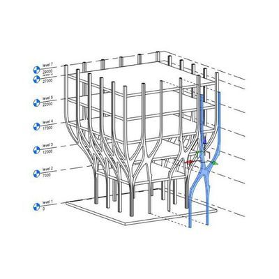

  1. Ідея та фонд
Кожен об'єкт починається з ескізу.
Іноді вона існує тільки в голові, але в Revit починається з ліній і площин відліку. Саме тут оживає «логіка зростання» біонічної форми та її взаємодія з місцем.
  1. Основа
Ескіз еволюціонує в «скелет» моделі.
Цей етап — чисте золото для навчання — геометрія та алгоритми стають видимими без зайвих деталей.
  1. Остаточна форма (матеріалізація)
Фреймворк перетворюється на завершений, визначений об'єкт.
