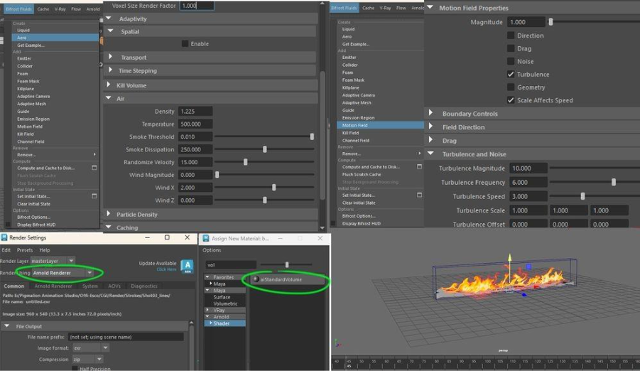

Para criar algumas das simulações de incêndio no Maya, eu confiei no poderoso plug-inBifrost. Isso permitiu maior controle sobre o comportamento e a dinâmica do fogo, e essas são algumas das principais configurações que usei para moldar a aparência final.
Primeiro, criei uma forma básica usando uma caixa e animei seu crescimento ao longo do tempo. Em seguida, apliquei o deformadorTexture Modifier e usei uma textura deNoise para quebrar e adicionar variação à forma. Para fazer o movimento procedural e evitar a animação quadro a quadro, dirigi a animação usando a seguinte expressão conectada ao tempo:
  • noise1.time=tempo
Você pode usar a expressão = tempo sempre que quiser que algo se comporteautomaticamente. É um truque simples, mas poderoso, para conduzir o movimento processualmente, e definitivamente vale a pena manter anotado em algum lugar para configurações futuras.
Em seguida, anexei um solucionadorBifrost Aero à geometria animada usando os valores mostrados abaixo. Para adicionar mais complexidade e movimento natural, apresentei umBifrost Motion Field para gerar turbulência adicional.
Obviamente, esses valores podem variar dependendo da escala do seu projeto, por isso é importante continuar testando e ajustando os parâmetros até que pareça adequado para sua configuração específica.
Para o visual final, useiArnold como motor renderização. O uso do sombreadoraiStandardVolume foi essencial, ele funciona extremamente bem com simulações Aero e ajudou a obter um resultado de fogo limpo e convincente.
