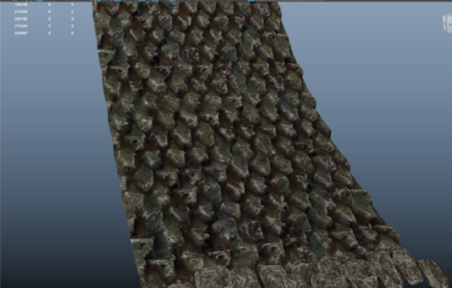

Aprendi um pouco de Substance Designer para aprender técnicas de repetição, com isso pude me ajudar a criar os tetos e paredes de escamas de dragão

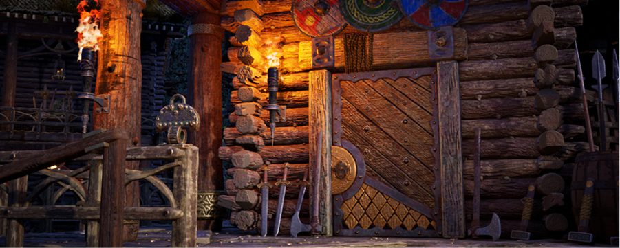

E, no final, implementei materiais de fabricação no Unreal Engine 5, pós-processamento de iluminação e com o poder do Nanite, tive a facilidade de permitir que os modelos fossem mid poly para dar mais detalhes e sem problemas de qualidade.
