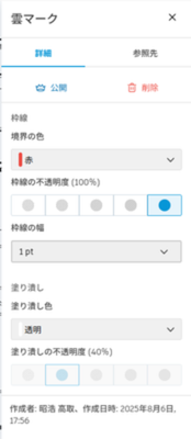

  1. 单击标记工具栏中的云标记。
  2.  单击任意点并放置云标记。通过拖动角和边缘显示的手柄来调整位置和大小。
    3. 单击云标记顶部工具栏中的编辑以编辑线颜色和粗细等信息。
   4.  单击 T 图标添加字母。
    5. 在标记工具栏的底部 1 处,有用于设置边框颜色和填充颜色的按钮。
     6. 您还可以通过预先设置颜色来创建角色。此外,与云标记一样,您可以单击“编辑”按钮来设置更详细的外观。

      5. 让我们尝试添加另一个引荐来源网址。选择云标记的标记,然后单击编辑按钮。
      6. 您可以在屏幕右侧的云标记面板中单击“引用”,然后在“文件>添加引用”中添加引用。
      7. 您还可以从此面板中删除引荐。
