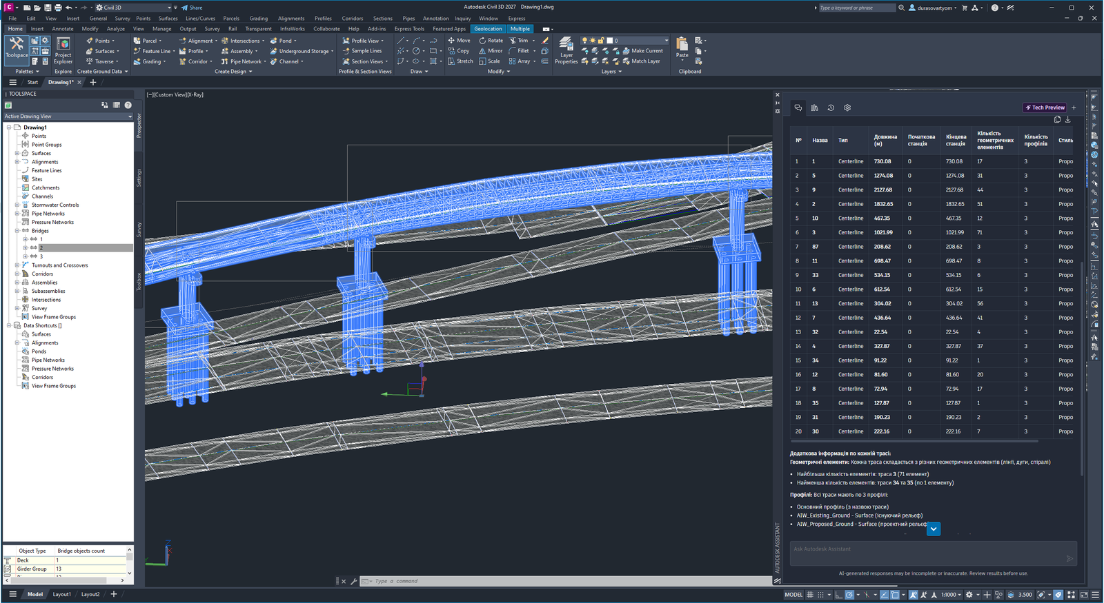

1. Autodesk Assistant (Visualização técnica) – Seu assistente pessoal de IA
É seu assistente pessoal de IA com compreensão contextual. O Autodesk Assistant agora tem fluxos de trabalho de bate-papo com IA e baseados em consultas.
A inteligência artificial continua profundamente integrada ao CAD. Na nova versão, o Assistant oferece suporte ao Protocolo de Contexto de Modelo (MCP). Ele acessa um banco de dados de objetos, lê metadados, parâmetros geométricos e relações entre elementos.
Agora, não é apenas uma faixa de opções inteligente de pesquisa na ajuda da Autodesk, mas um bate-papo com IA completo e fluxos de trabalho controlados por prompts de texto.
Isso significa que o assistente não apenas procura informações na ajuda, mas “vê” seu desenho atual. Curiosamente, o assistente de IA pode alterar o estilo de exibição dos objetos a seu pedido, por exemplo, trilhas ou superfícies.
Exemplo de uso: Você está trabalhando em um plano mestre de larga escala. Em vez de pesquisar ou contar os comprimentos dos alinhamentos, a área das hachuras ou em que camada os elementos estão localizados, você escreve suas solicitações no chat. O assistente analisa os objetos do modelo e exibe as informações necessárias. Isso economiza muito tempo.
Anteriormente, para coletar estatísticas básicas, era preciso criar especificações, usar a Extração de Dados ou clicar incessantemente em objetos com a janela Propriedades aberta. Agora você delega essa rotina a um assistente.
A implementação do MCP transforma o Autodesk Assistant em um participante ativo no projeto. Ao analisar objetos do modelo e exibir as informações necessárias em questão de segundos, ele economiza significativamente tempo nas etapas de verificação, auditoria do modelo e projeto final. Isso permite que o engenheiro se concentre em tarefas complexas e no desenvolvimento da lógica de automação, deixando a aquisição de dados rotineira para a inteligência artificial.
