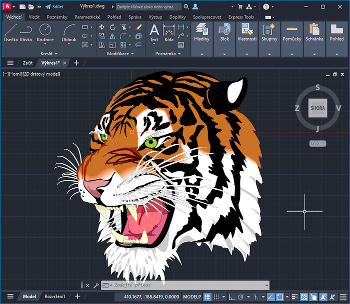

  • Ou… usar o utilitário experimental gratuito SVGimport da ARKANCE
E esse último é onde a mágica acontece.
Conheça o SVGimport
SVGimport é um utilitário leve do VisualLISP que pode ser baixado da Comunidade ARKANCE. Carregue-o com APPLOAD, digite SVGIMPORT, selecione seu arquivo .SVG e bum — de repente, o AutoCAD aprende uma nova linguagem gráfica. E você também pode exportar arquivos SVG. E, por ser LISP, ele oferece suporte a todas as versões do AutoCAD, até mesmo as mais antigas.
Nos bastidores, o SVGimport lê o XML do SVG, interpreta caminhos, linhas, arcos, preenchimentos e transformações e os converte em entidades nativas do AutoCAD. Não é perfeito — alguns recursos do SVG podem ser bastante complicados — mas funciona impressionantemente bem para a maioria dos gráficos práticos.
E sim, é grátis.
E sim, é experimental.
E sim, ele foi desenvolvido com a ajuda da IA.
Mas antes de imaginar um robô escrevendo código LISP para qualquer ferramenta citada, vamos esclarecer algo importante. A IA ajudou, especialmente com fragmentos de análise XML e conversão de curvas de Bézier — mas o programador fez o trabalho pesado: definição, modularização, decisão de tipos de geometria, testes e depuração.
