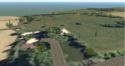

Vous avez toujours voulu afficher les arbres à leur emplacement exact dans InfraWorks ? C’est facile! Voyons comment automatiser cette procédure. La plupart du temps, lorsque nous recevons un relevé, les arbres sont des blocs. Il y a une routine lisp que j’ai jointe nommée Blocks2Points. Cela va créer un point AutoCAD à l’endroit où se trouvent les blocs. C’est ce que j’ai actuellement...
Ces arbres sont des blocs et je vais les convertir en point AutoCAD en utilisant la routine lisp mentionnée ci-dessus. Vous avez la possibilité de supprimer les blocs, ou de les conserver. Je vais les garder. Cette routine de zézaiement a créé les points au point d’insertion des blocs d’arbre. Ci-dessous, vous pouvez voir les points. Je les ai isolés pour plus de clarté et une sélection plus facile...

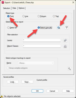

Ensuite, tapez MAPEXPORT. Modifiez le type de fichier en ESRI Shapefile (*.shp), donnez-lui un nom et un emplacement d’enregistrement du fichier. La boîte de dialogue d’exportation s’affiche. Pour le type d’objet, basculez le bouton radio pour le point. Maintenant, basculez le bouton radio pour Sélectionner manuellement et choisissez le bouton de sélection...
Fenêtre de sélection de tous les points. Vous devriez voir en bas de la boîte de dialogue combien vous avez sélectionné et combien (le cas échéant) ont été filtrés...
