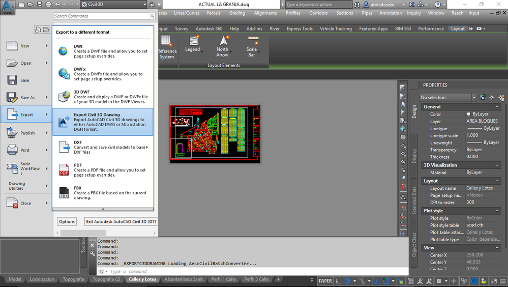

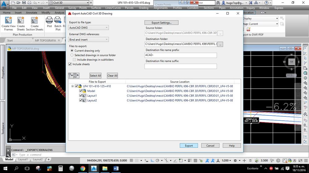

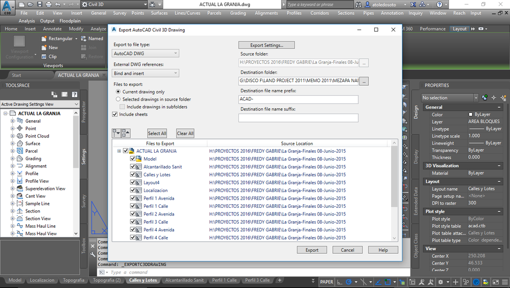

atoledosoto
Hola @erobcivil
  trata de exportarlo  según imagenes
se te exportan como están configuradas
OK

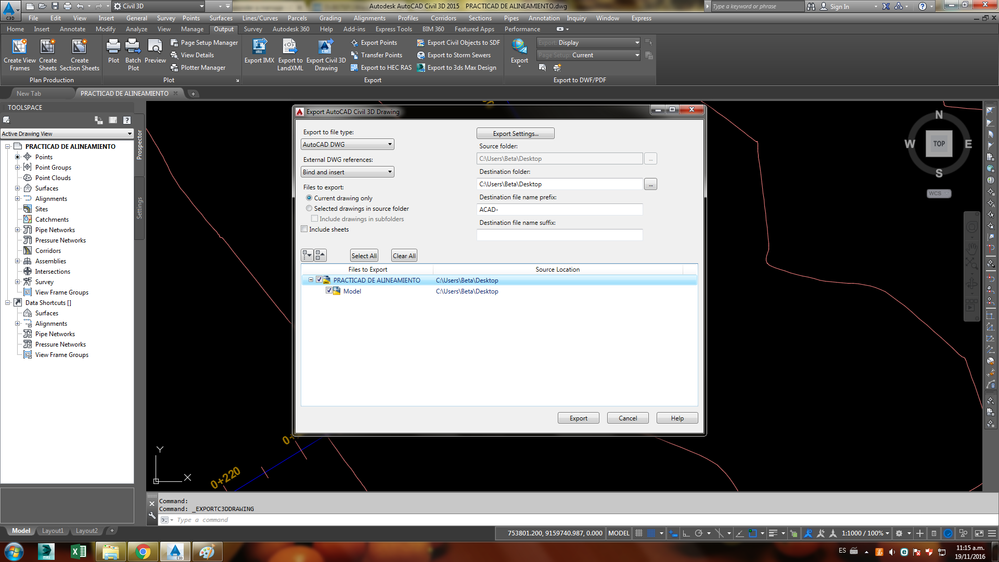

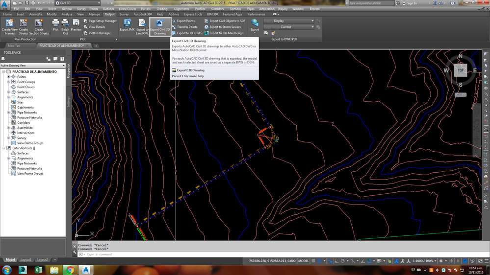

No aplicable
Buenos días comunidad,
Tengo el mismo problema a la hora de exportar mi proyecto a un AutoCad convencional. He tratado de hacerlo como bien dicen usando el comando Export Civil 3d  drawing. Pero no he tenido éxito.
Cual sera mi problema, estaré haciendo algo mal o mi archivos no se puede exportar???

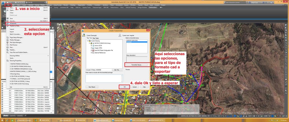

Ing_miguel_aguilar
Hola, acabo de revisar tu archivo y la configuración está correcta, si tu problema es que no se puede exportar prueba con la opción de "e-transmit", te exporta en un zip o comprimido el archivo en cad mas todas las referencias estilos y configuraciones de tal forma que cuando descomprimas puedas cargar las referencias de tu proyecto y están a la mano.
Te dejo algunas configuraciones para exportar usando etransmit. este método es seguro y un salvavidas en caso falle, export to cad.

Muiguel, te queria agradecer por tu solucion que me diste. Me funciono perfecto lo de etranmit!! perdí dos días completos tratando de exportarlo sin tener éxito.
Muchas gracias
