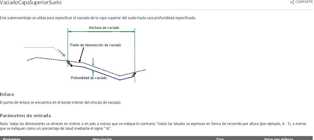

Tengo un problema respecto a como calcular el volúmen de desbroce el cual tiene un espesor 0.20 m, el trabajo consta en retirar estos 0.20 m de la caja de un canal de tierra el cual se va a reemplazar con uno de concreto, adjunto la imágen para poder apreciar mejor.
Por favor si me pudieran apoyar ya que me es de suma urgencia, muchas gracias.

Hola @Anonymous
  Lo que yo haría seria
               - copiar la Superficie del TN y renombrar
              - definir polyline por bordes de corte y y definir estas como  Boundaries de la Superficie Copiada
              - Bajar 20cm esta superficie
              y con esto ya tendria  definida mi area de Corte de Desbroce
 Espero te sirva de  Guía

Para el desbroce usa el subassemby "strippingpavement" o vaciadodepavimento en español.
