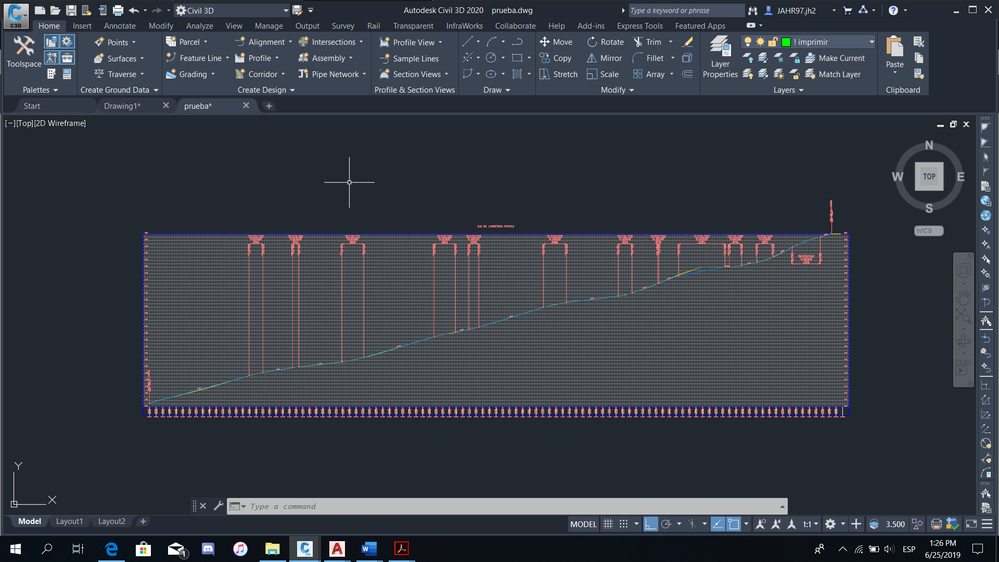

Tengo un problema porque realicé un trazado geométrico horizontal y vertical de una carretera pero al intentar colocar dichos trazados en un viewport para exportare el plano algunas letras y líneas salen gigantescas y no logro hacer que tenga el mismo tamaño (escala) al que tienen en el espacio modelo.image.pngeste es en el espacio modeloeste es en el espacio modelo

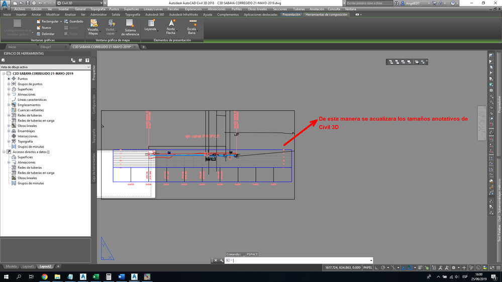

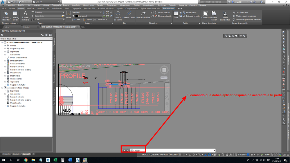

Un saludo @Anonymous  bienvenido a la comunidad en respuesta a tu pregunta te adjunto algunas imagenes

Ya el compañero @AngelED7  te dio una solución,  solo para complementar algo mas te adjunto el siguiente hilo donde se da respuesta a un tema similar, en mi caso aplico ZOOM con Escala, por ejemp. para escalar la visualización del viewport ala escala 1/500, se debe aplicar Zoom, Enter, 1000/500XP.
https://forums.autodesk.com/t5/civil-3d-espanol/problema-con-impresion-viewports-layout-escala/m-p/8695873#M20460
Por otro lado si bien es cierto la configuración de visualización de los viewport en el layouts se puede realizar de la forma explicada.
Es mejor utilizar la metodología para reportes de laminado en C3D con PLAN PRODUCTION.
Saludos.
