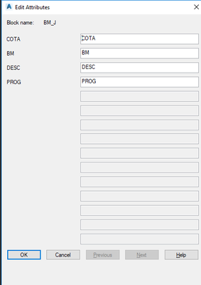

Buenos días,
El problema que presento es el siguiente:
Necesito insertar muchos bloques con atributos diferentes y se me hace trabajoso estar ingresando los datos 1 x 1.
Anteriormente usaba el comando minsert mas una tabla de excel que muestro a continuación:BCA.png
Pegaba los datos de excel al cad e insertaba los bloques normalmente, pero ahora sale una tabla para ingresar  dato por dato de cada bloque.bca2.png
Existe alguna forma de obviar esta tabla y que solo ingrese datos en la barra de comandos o conocen otro forma de insertar bloques con atributos?
Gracias de antemano.

Estimado @Manuel_Jinés
Prueba configurando las variables ATTDIA=0 Y ATTREQ=1, te adjunto informacion, https://knowledge.autodesk.com/es/support/autocad/learn-explore/caas/CloudHelp/cloudhelp/2017/ESP/Au...
Saludos.
