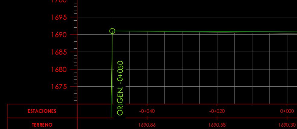

Sería un privilegio ayudarte, sin embargo, aunque se entiende lo que mencionas, a veces es necesario ver el archivo o el proceso realizado, de tal manera de ubicar donde está la deficiencia. Por lo general es posible que el perfil que inicia antes de 0+000 se muestre adecuadamente:
Si pudieses adjuntar el archivo dwg, xml, capturas de pantalla, podríamos colaborarte de mejor manera.
¿Hiciste el cambio de p.k. antes de la creación de alineación o después de ella?
¿En la pestaña de control de progresivas, tienes definida la progresiva de inicio con valor negativo y el sentido incremental?
Estamos atentos a la información solicitada, saludos.
