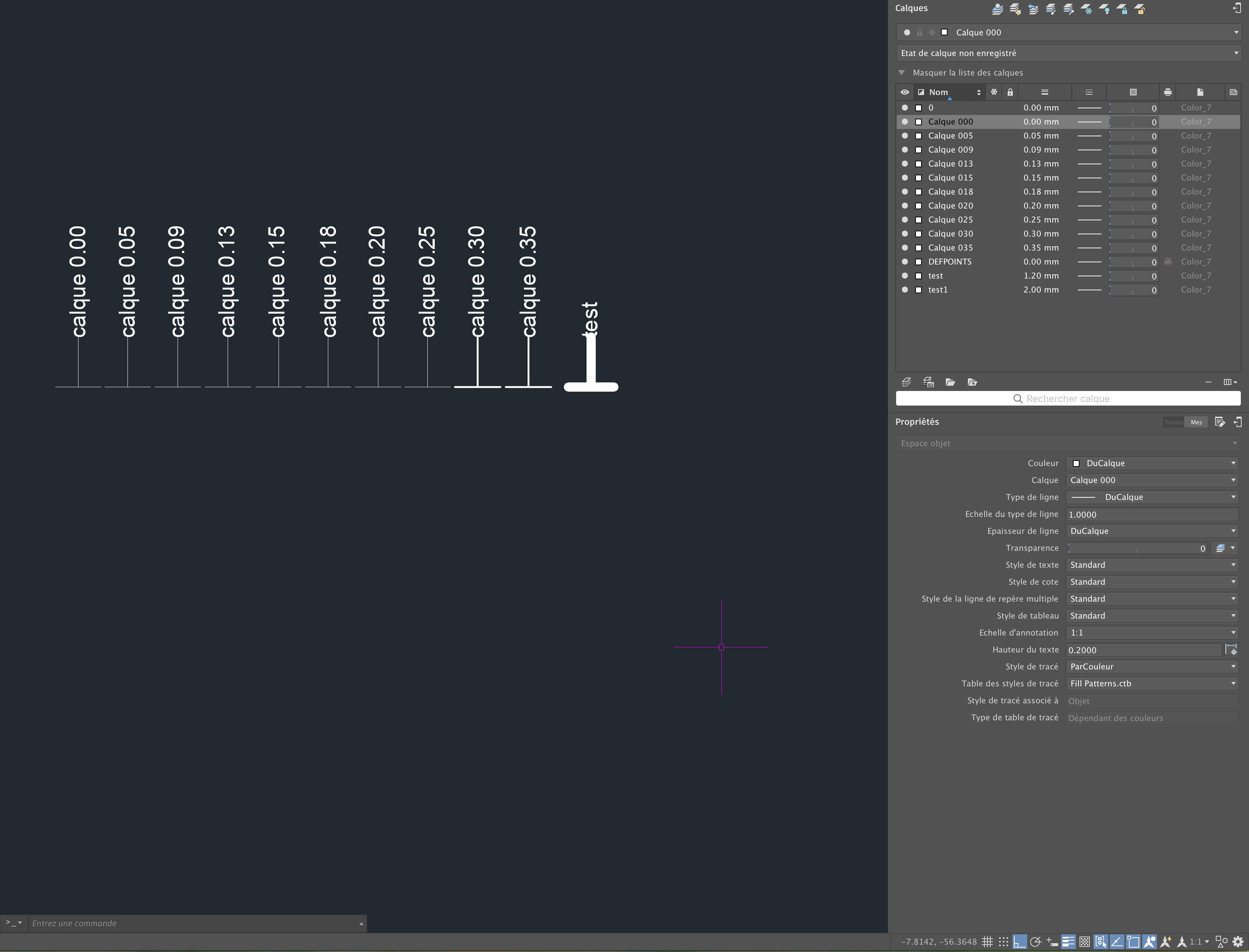

Bonjour voici les captures d'écrans, peut importe la manière dont je procède, j'obtiens le même résultat, il y  a des différences entre certains traits mais
qui correspondent à quoi....?
La seule manière qui fonctionne pour le moment est de génèrer d'abord un PDF., je ne comprend pas!

Quels sont les paramètres du fichier FILL PATTERN.CTB ?
Mais pour moi, le résultat est tout à fait NORMAL !
Sinon, il faut savoir qu'à l'écran on n'arrive pas à différencier les épaisseurs de 0 à 0,25 ! C'est à partir de 0,3-0,35 qu'on voit une différence à l'écran ! On peut affiner l'aspect des traits lorsqu'on active les épaisseurs de traits à l'écran en jouant sur les paramètres du bouton EPAISSUER de TRAIT dans la barre d'état AutoCAD ! Mais pour la version MAC, je ne sais si c'est prévu ?
Sinon, pour moi le PDF est correct, on voit la progression ! ça ne sert à rien de vouloir jongler avec autant d'épaisseurs !

Les paramètres du fill patterns  sont pour chaque paramètres: "suivant le style/l'épaisseur des lignes".
Je ne trouve pas que le résultat soit normal. A l'affichage dans autocad, je sais qu'on ne voit pas les épaisseurs de lignes sous 0,3.
A l'aperçu et à l'impression Je ne trouve pas normal qu'il n'y aie pas de différence entre le 0,05 et le 0,13... alors qu'on voit une nette différence entre le 0,25 et le 0,3.
Je ne travaille pas avec autant d'épaisseurs, ici c'est pour l'exemple. Je travaille effectivement avec les traits que vous mentionnez mais mon problème est justement que le type de trait "très fin" que j'avais paramètré était le 0,05 et que je n'arrive pas à le différencier du 0,13. Déplus, généralement je ne suis jamais au dessus de 0,35... ce qui me laisse peut de marge.
Je suis habitué à travailler sur des dessins avec beaucoup de détails et j'imprime à petites échelles (1/100) donc avoir des traits très fin et nettement différenciés me permettait d'avoir une bonne lisibilité d'ensemble.

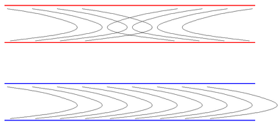

La différence entre les épaisseurs est infime et notre oeil a du mal à les différencier  comme les nuances de couleur !
Pour différencier les types de traits, on peut jouer également sur le type de ligne en ajoutant des textes, ce qui évite des légendes pas toujours évidentes...
Voici la preuve que notre oeil n'est pas toujours notre allié !
Une série de ligne parfaitement parallèles...
ligne_par
En principe elles le sont ????? Et là ???? on sait plus trop !!!
ligne_par-2
