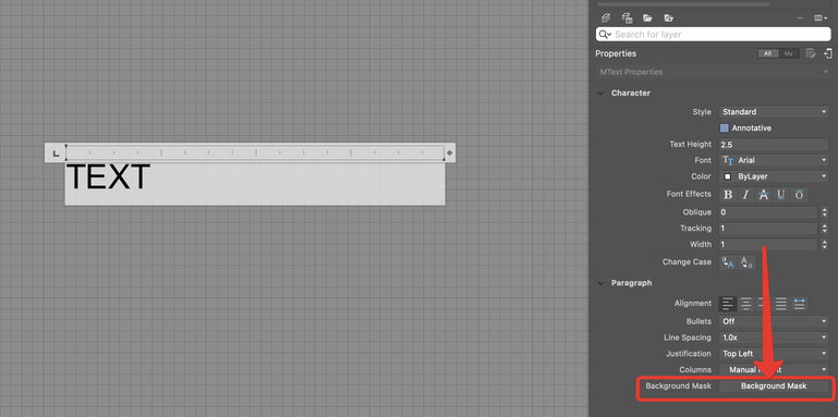

Hi @山中義明 ,
You can change background color of MTEXT by adding background mask to it:
- double-click MTEXT object
- look at the Properties Palette and select "Background Mask" button:
背景マスクを追加することで、MTEXT の背景色を変更できます。
- MTEXT オブジェクトをダブルクリック
- プロパティ パレットを見て、[背景マスク] ボタンを選択します。
- check-mark "Use background mask" and select the color you need:
- 「背景マスクを使用」にチェックマークを付け、必要な色を選択します。
- OK to confirm.
確認します。

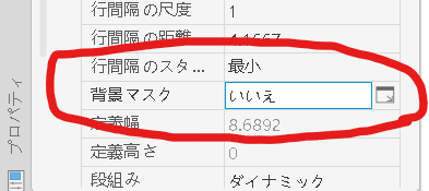

お疲れ様です。
文字と言っても、
TEXTとMTEXT両種類があり、
背景必要なら、MTEXTで文字を作成する必要があります。
宜しくお願い致します。
