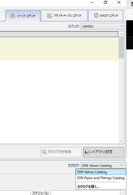

お世話になります。Plant 3D 2022使用です。 スペックエディタにて2種類のカタログを読み込み、スペックシートを1データ作成致しました。
(2種類のカタログを仮に「aaa」「bbb」とします。)
その後、読み込んでいるカタログのうち1種類に変更を加え、変更後のカタログをスペックシートに再読み込みをしました。
(「bbb」に変更を加えたと仮定します。)
その際に、元のカタログデータ名も変更し、読み込んだため、3種類のカタログデータを読み込んでいる状態になりました。
(「aaa」「bbb」「bbb変更後」の3種類を読み込んでいる状態です。)
この際、「bbb」のカタログデータを読み込まない状態にする方法はありますか?? スペックシートの運用自体は問題ないのですが、必要のないカタログデータを読み込んでいる状態が気持ち悪いです。 方法があるのか無いのか、方法がある際はそのやり方をご教授いただきたく、 恐れ入りますがご対応いただけますと幸いです。よろしくお願いいたします。

スペックエディタにてスペックシートを開くとキャプチャのように
上側には作成したスペックシートの登録内容が表示され、
下側にはスペックシート作成時に使用したカタログデータが表示されると思います。
カタログの「v」を開くと作成時に使用したカタログデータが表示されますが、
その際に「aaa」「bbb」「bbb変更後」の3種類が表示される、という状態であり、
「bbb」は古く使用しないカタログの為、この表示を消したい(「bbb」の読み込み状態を解除したい)という考えです。
運用上は気にしなければ問題ないのですが、社内共有していくデータになりますので
「bbb」も読み込んでいる状態は気持ち悪いため、本投稿をした次第です。
ご確認の程、宜しくお願い致します。

①スペックエディタ起動
ポップアップの「最近使用したスペックファイル」から「10HS01」をクリック
(「開く」をクリックし該当のスペックを選択でも可。)
②画面右のカタログに、スペック作成時のカタログが確認できるため、
「v」をクリックし、作成に使用したカタログを確認する。
以上になります。
上記キャプチャで仮に「DIN Pipes and Fitting Catalog」が不要なカタログであるとします。
(これまでのやり取りさせたいただいた中での「bbb」にあたるものです)
「10HS01」を作成する際に「DIN Pipes and Fitting Catalog」も読み込み作成を進めたが、
途中でカタログ内容に変更を加え、「DIN Valves Catalog」へ名称変更、必要要素を
スペックに追加し「10HS01」が完成。保存して閉じ、再度スペックエディタを起動させ
操作①をすると②の状態となります。
「DIN Pipes and Fitting Catalog」はスペックに不要であるため、表示は無くていいのですが、
表示されるということは、作成したスペックの中にまだ「DIN Pipes and Fitting Catalog」が
含まれていると考えており、「DIN Pipes and Fitting Catalog」を削除したいと考えています。
お手数おかけしておりますが、ご確認いただければ幸いです。

2022バージョンをインストールして確認しましたが、
確かに古いカタログが残っています。裏で何らかの形でリングしていると推測します。。。
いろいろと弄りましたが、正常の設定ではちょっと対応できません。。。
どうぜカタログを持っているので、
思い切って、今のスベックを削除して、
再度スベックを作成したらどうでしょうか。

こちらでも別途有識者へ確認をしたところ、「ソフトの仕様上、スペックを削除しても
カタログの情報は残る」との事でした。
本件はスペックシートを再度作成して対応致します。
貴重なお時間を対応に割いていただき、ありがとうございました。
