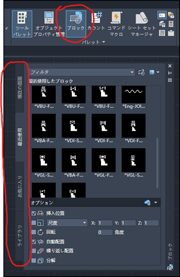

現在クリップボードを使用して、他のファイルの図面に移動させたりしていますが、クリップボードにコピーした図面がずっとついてきます。
クリップボードのリセットもしていて、すべてクリアされていますが、なぜか何個も前のが残ってしまいます。
これはどうゆう現象でしょうか?
またクリップボード以外に違うファイルの図面をコピーしたり移動する方法はございますか。
たまにクリップボードでも同じファイルの図面でコピーできない図があったりしますが、どうして違いがありますか。
教えていただけると助かります。

可能であれば、ご使用しているAutoCADのバージョン、PCのスペックなどの情報、
一緒に記入していただけば、みなさんからより良い回答や解決策を得やすくなるでしょう。
まず一番感じるのは、
図面と図面間のデータ交換ですが、ブロックすると一番便利だと思いますが、
図面間もちろん、違うパソコンからの同期と共有も簡単にできるして、
クリックだけで挿入可能です。
また、自分がよく外部参照という方法も使っています。
クリップボードにずっと残っているということは、
もしかすると、クリップボードのキャッシュには何らかの原因でずっと古いデータを残っているかもしれません。。。

windowsの 「クリップボードの履歴」はどうなっていますか?
https://atmarkit.itmedia.co.jp/ait/articles/1903/08/news028.html
これがONになっていると、AUTOCADでは色々な不具合が出るようです。
AUTOCADを使用するときはOFFにしておく方が良いです。

OSはwin11でautocad2025です。
ちなみにブロック以外に図面を結合みたいにひとつにまとめる機能はございますか?
結合は線がつながっていないとできないので図や線によるみたいです。
シンプルに簡単にかたまりにする方法があれば理想です。

基本的には、書かれている条件を満たす機能は、ブロックだと思います。
ブロックでは不都合な理由はなんでしょうか。
その他であれば、グループでしょうか。
ただ、グループの場合は、ブロックよりまとめ方が緩いので、個々のオブジェクトの位置を動かすことができます。また、クリップボードコピー→ペーストをした場合は、グループが解除されます。
Aの図面をBの図面にコピーして、コピーしたものを編集しない場合は、外部参照が有効です。

確かにおっしゃる通り、ブロックだと不都合の場合もあるが、
ブロック以外、外部参照と思います。
自分の場合ほとんどブロックと外部参照でプロジェクトを進んでいます。
「AutoCADを200%使いこなす」という本、一度読んでみたらどうでしょうか。
役に立つかもしれません。
