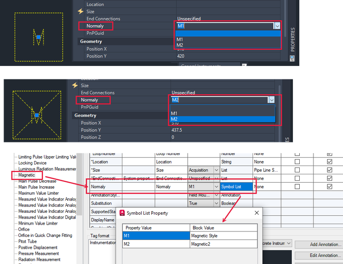

DVaquand
Hello @mario_biasi_athenagroupsrl
I noticed that for P&ID classes, the symbol list would not work unless the "Normally" property was included.
For Plant 2027, the 2027.1 update is available via the portal:
www.autodesk.com/account
I used the "Magnetic" symbol as an example.
== French ==
J'ai constaté, au niveau des classes P&ID, que dans la liste des symboles si on n'appeler pas la propriété "Normaly", la liste ne fonctionnait pas.
Pour la version Plant 2027, un mise à jour 2027.1 est disponible depuis le portail

DVaquand
You must add this property manually because it does not exist by defaul
== French ==
Il faut ajouter manuellement cette propriété car elle n'existe pas par défaut.

DVaquand
Write "Normaly" with a single "l"
== French ==
Ecrire "Normaly" avec un seul "l"
