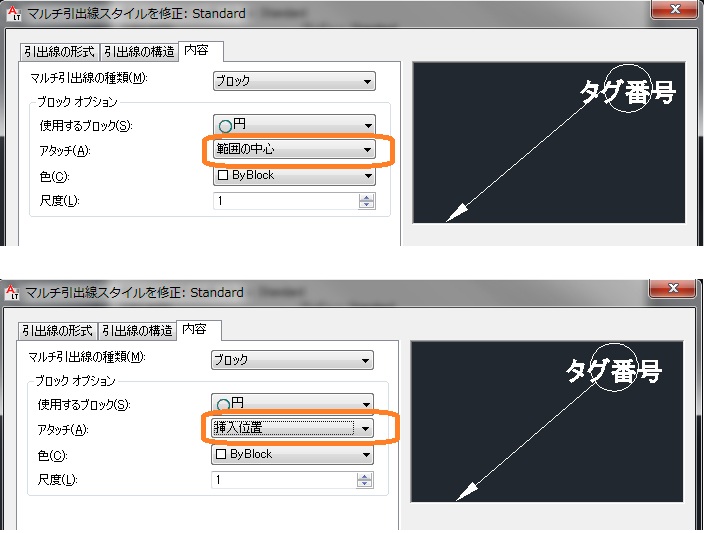

マルチ引出し線のバルーンで矢印の引出線がバルーン中心から伸びず、接線から伸びてしまう。
設定は「内容」タブのアタッチで「挿入位置」にしています。
アッタッチの「挿入位置」と「範囲の中央」で設定での変化がない状態。

マルチ引出線スタイル管理[MLEADERSTYLE]コマンド→[修正]ボタン→[マルチ引出線スタイルを修正]ダイアログにて、[引出線の構造]タブにある[参照線を自動的に含める]のチェックを外して頂くと、[内容]タブ→[アタッチ]項目「挿入位置」と「範囲の中央」の設定の違いが明確になるかと思われますので、ご確認頂ければと思います。

返答ありがとうございます。
返答の設定とおりにして確認しましたが「挿入位置」と「範囲の中央」の設定の違いがありません。

以下のように[マルチ引出線スタイルを修正]ダイアログにて、"参照線を自動的に含める" のチェックを外しても、[内容]タブ→[アタッチ]項目「挿入位置」と「範囲の中央」の設定の違いがないという事でしょうか。
またダイアログの右側のプレビューの表示が、[アタッチ]項目を切り替えると表示に違いがでるかと思いますが、その表示の違いもないということでしょうか。

いわれている通り確認いたしましたが
違いがありませんし表示も変わりません。

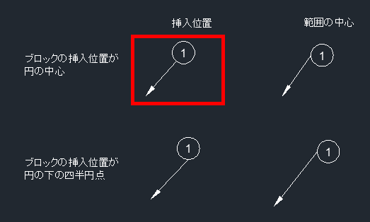

NLT2009 さん、こんばんは。
「挿入位置」 はブロックの挿入位置のことで、「範囲の中心」 はブロックのオブジェクト範囲の中心ということです。
今使ってるブロックは円で、挿入位置は円の中心なので、円の 「挿入位置」 と 「範囲の中心」 は同じになっちゃうんです。
ブロックの挿入位置を変更すると違いが分かると思います。
添付 mleader.dwg を見ると違いが分かると思います。
また、参考までに、mleader.dwg を AutoCAD 2012 で開くとこんな感じになります。
左上の絵が、NLT2009 さんの希望するものですよね。
残念ながら、2010 以降じゃないとこうならないんです。
