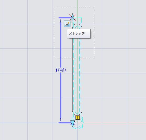

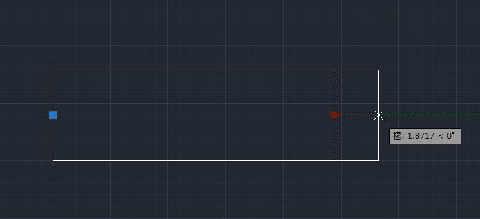

さて、DWGファイルを開いてみたんですが、どちらの図面もグリップが表示してストレッチをすることが可能でした。
ただ、LT2007.DWG を開いたところ、上側に伸びるグリップが表示しました。
ブロックエディタで開いてみたんですが、ちゃんとストレッチが定義されていました。
LT2012.DWG を開いても同じでした、右側に伸びるグリップが表示して、このグリップをクリックして図形をストレッチしてみました。
すると、ちゃんとストレッチ出来ました。
通常のグリップは表示するのですかね?
うーん、そんな設定があるのかな。。。

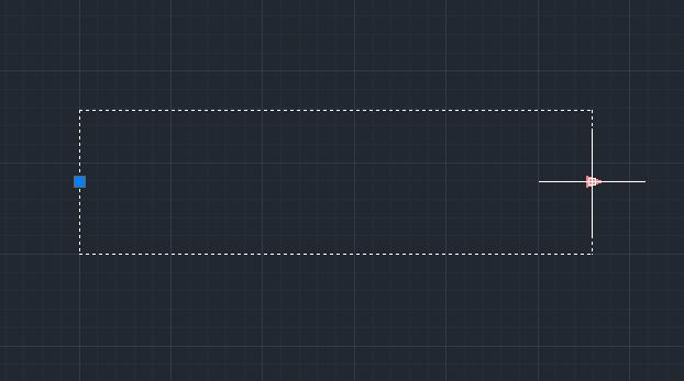

お返事ありがとうございます。
私のLT2012では、グリップが
RS-Rさんに貼り付けたいただい画像のような、
表示が出ません。
(通常のブロックと同じような状態です。)
この状態は、インストールしたときから続いております。
インストール時にうまくいかなかったので、あきらめていたのですが、
どうしても、必要性に迫られて、再度挑戦したのですが、
やはり、現状の状態で、グリップが表示されないのです。

こんばんは。
そうですか。。。うーん、何故でしょうかね。
ちなみに、OPTIONSコマンドでオプションダイアログボックスを表示して、選択タブの「グリップの表示」にはチェックが入っていますよね?
それと、ちょっと試してもらいたいんですが、使っているPCのログインユーザを違うユーザを作ってもらって、そのユーザでログインしてAutoCAD LT 2012を起動して同じ図面ファイルを開いても同じか試してもらえませんか。
以前ログインユーザを変えたらうまくいったという話を聞いたことがあるので。。。

繰り返しのお返事、いつもありがとうございます。
RS-Rさん、すみません。
>>OPTIONSコマンドでオプションダイアログボックスを表示して、選択タブの「グリップの表示​」にはチェックが入っていますよね?
入っていませんでした。
どうやら、原因はわからないのですが、
入っていませんでした。
これが、原因だったようです。
お騒がせしてすみませんでした。
