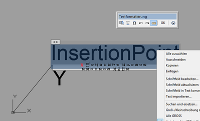

When you try to export a file to PDF or print, the background of the text (in the block) is not displayed in the final file.

Извините, но у вас нет текстового фона нигде, ни в одном из блоков.
Может быть, речь идет о блоке «Кордината»?
Итак, если вы включаете (1) и выключаете (0) следующие параметры, вы включаете и выключаете то, что вы хотели бы видеть в PDF-файле, верно?

Я добавил пример (пожалуйста, используйте его только в целях тестирования, возможно, я изменил части рисунка).
1. Определение атрибута изменено на многострочное определение атрибута.
2. Отредактируйте это и включите в текстовом редакторе, щелкните правой кнопкой мыши, фон
3. Включена предустановка, чтобы атрибуты не запрашивались при вставке (с какой целью они заполняются автоматически)
4. Я установил в обоих полях точку вставки (X/Y), в вашем блоке Y был связан с линией!? Необычный.
https://help.autodesk.com/view/ACD/2024/RUS/?guid=GUID-92A7CE9D-2E1C-415E-A1BF-5CB35D5E2D38
Установите FIELDDISPLAY = 0, чтобы видеть объект на экране.
(установите его позже (1), чтобы вы могли видеть содержимое, заполненное полями)

Верно, речь идет о выноске блока "Координата"
При выводе на печать/пдф - серый фон не отображается.
