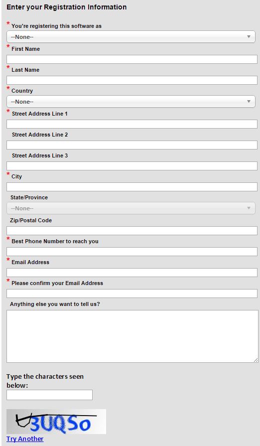

4) Enter your Registration Information başlığı altında firma kişisel bilgilerimizi girelim.
5) Site içerisindeki yıldız işaretli (*) bölümleri eksiksiz doldurduktan sonra Autodesk Privacy Statement kurallarını okuduğumuza dair kutuyu işaretleyerek Next düğmesi ile ilerleyelim.
