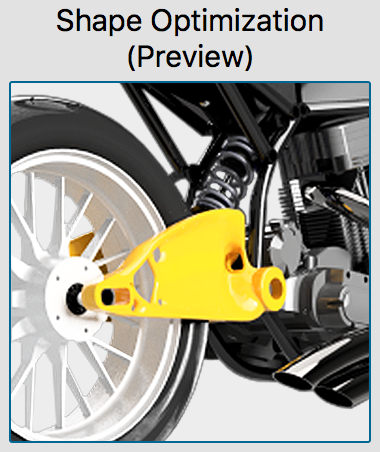

新しいシェイプ最適化のプレビュー(Ultimate の機能)-
また、技術プレビューとして利用可能なのはシェイプ最適化です。荷重、拘束、質量ターゲットのセットを指定して、「軽量化」を行うことで設計のシェイプの最適化を行うために役立つ解析結果を求めることができます。この結果は、構造的完全性に影響を与えずにマテリアルを除去できる領域を理解するために役立ちます。コーリン・チャップマンもこう言っています: 「単純かつ軽量に」。
この図は、オリジナルのパーツ(左)と最適化された解析結果(右)を示しています。赤色の領域はマテリアルを除去してはいけない領域で、緑色はマテリアルを除去しても構わない領域を示しています。ところで、[メッシュ]作業スペースを覚えていますか?そうです。シミュレーション メッシュ ボディを使用して利用可能なすべてのメッシュ ツールを使用して軽量化する場所です。これがすべて付属しています。

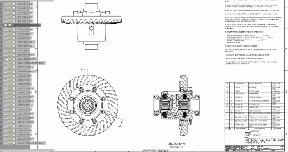

2D 図面
ブラウザを使用したビューの管理 - 以前は、2D 図面にさまざまなビューがある場合、どのビューでどのコンポーネントを表示または非表示にするかを簡単に管理する方法がありませんでした。環境の左側にブラウザが表示され([モデル]作業スペースのように)、パーツの表示/非表示を管理することができるようになりました。
ブラウザがあることで、新しい優れたワークフローが可能になります。
  1. 新規ビューを作成するときに、ビューに既存のビューを参照させるか、完全に独立した新規ビューを作成するかを選択できるようになりました。
  2. 独立したビューを選択すると、同じシートに複数の独立したパーツを挿入することができます。
  3. 電球をオフにするのではなく、チェックボックスをオフにすることでブラウザからコンポーネントを非表示にすると、ビューに表示されなくなるだけでなく、パーツ一覧からも削除されます。
コンポーネントのチェックボックスをオフにすると、削除されることに注意してください。もう一度チェックボックスをオンにすると、ビューとパーツ一覧に再び表示されます。
パーツ一覧の出力 - パーツ一覧と言えば、[出力]ドロップダウン メニューで、パーツ一覧を CSV ファイルに出力して、Excel で開くことができるようになりました。とても便利ですよ。
インペリアル表示の分数サポート - 2D 図面をインチ単位で作成する場合、十進値の代わりに分数を使用できるようになりました。とても便利です。
名前付きビューの寸法、中心マーク、中心線 - [モデル]作業スペース用に名前を付けたカスタム ビューを保存している場合、シートで新しいビューを作成するときに[方向]ドロップダウン メニューからそのビューの 1 つを選択できます。今後は、寸法、中心線、中心マークもそこから選択できるようになります。
自動調整が解除された寸法の作成の無効化 - 図面寸法に感嘆符(!)が表示されているのがわかりますか? これは、自動調整が解除された寸法であることを示す、Fusion からの警告です。これは無効にして表示させないこともできます。ぜひご活用ください。
